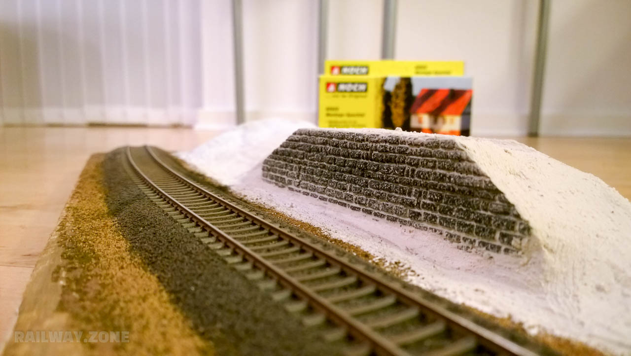

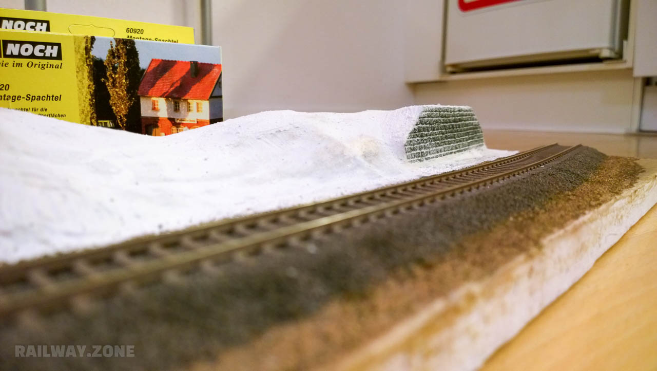

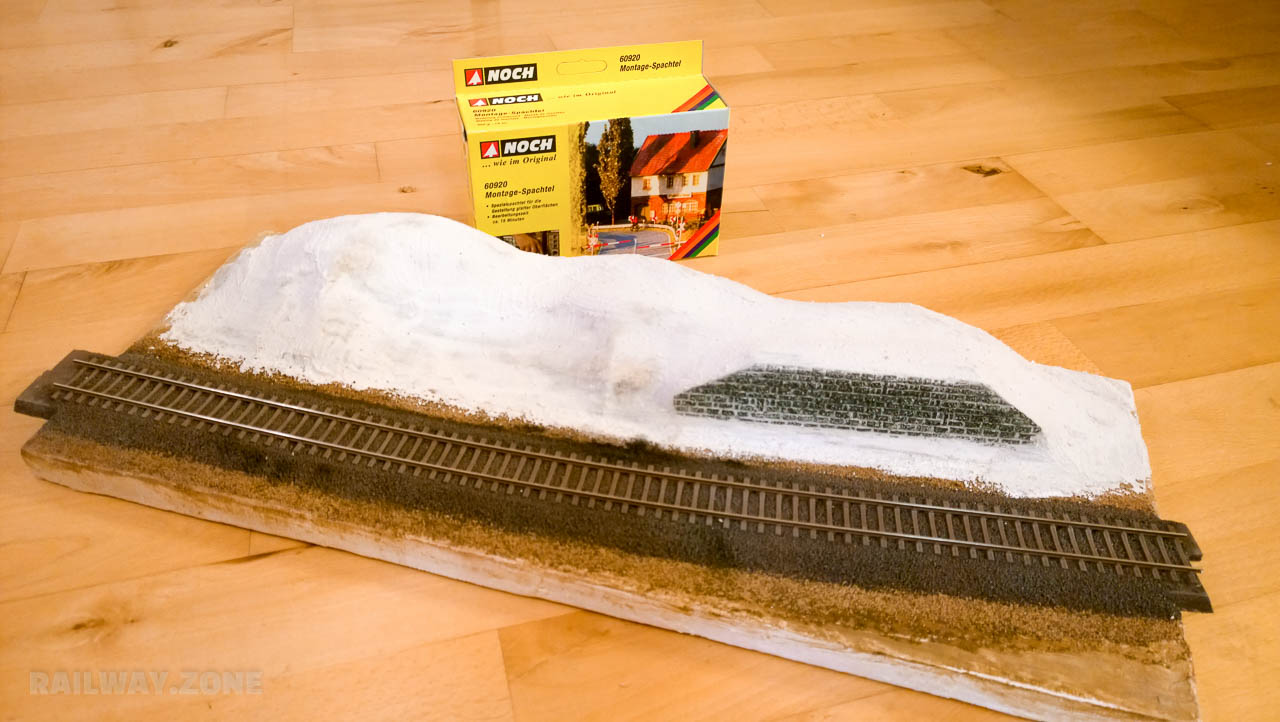

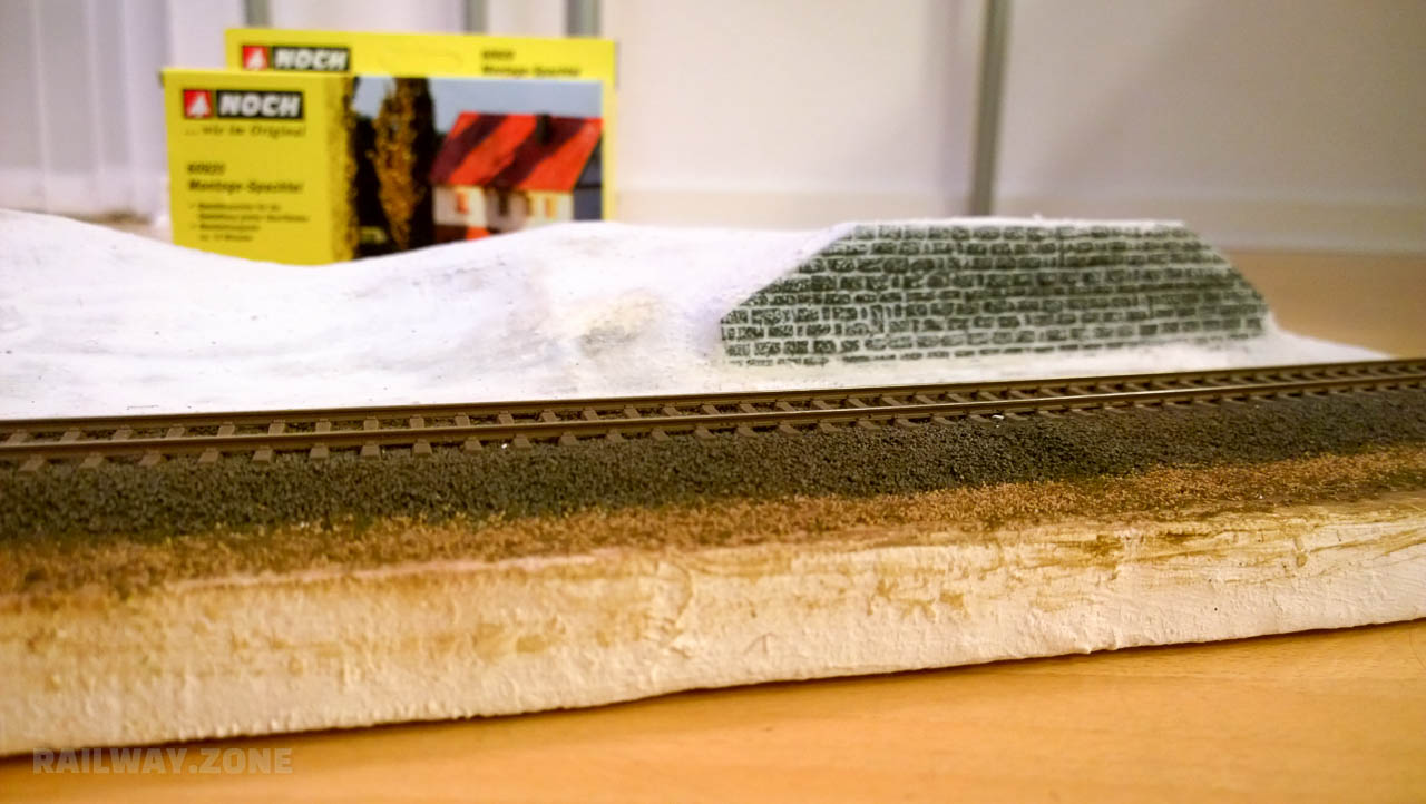

Jeg har lovet mig selv ikke at gøre mere ved udstillingsanlægget før henover vinteren. Men det kribler stadig i fingrene for at få gang i noget landskabsbygning. Så jeg fandt mit gamle diorama frem (http://railway.zone/post/how-to-constru ... -landscape) og er gået i gang med at bygge videre på det. Gipsen var lidt medtaget pga. opbevaring, så jeg benyttede lejligheden til at få afprøvet NOCH Montagespachtel (NOCH #60920).
Ideen minder meget om den Shaper Sheet gips jeg har beskrevet i tråden om mit modulanlæg. Du smører gipsen udover dit underlag. Konsistensen er dog meget mere cremet og derfor ufattelig nem at arbejde med. Det er super, især hvis du skal få en støttemur til at falde ind i landskabet. Du har meget mere kontrol med gipsen.
NOCH montagespachtel har også den fordel, at det har en meget grov struktur i sig. Det giver et råt udseende som, når det bliver malet, skulle give en flot illusion af jord. Jeg glæder mig til at se, om det nu også holder. Det er lidt svært at se på billederne, men ind til videre ser det godt ud i virkeligheden. :-)
NOCH vil gerne have, at man benytter deres Gelände-Crepp, og det har jeg stadig til gode at prøve. Jeg tror dog, at det vil fungere fint. Du skal dog ikke smøre gipsen for tyndt på, det vil hurtigt gå i stykker. Det gælder også for Shaper Sheet fra Woodland Scenics. Da jeg her havde et underlag, så skar jeg blot hul til muren, og bagefter smurte jeg blot montagespachtel udover det hele.
Sporet er Rocoline med betonsveller og er patineret med NOCH acrylspray (Mat Brun, NOCH #61173; Mat Grå, NOCH #61176). Ballasten er NOCH Dunkelgrau (C-gleis grau), NOCH #09366). Muren er en skummur fra NOCH (obviously). Du kan se her hvordan sporet er ballasteret: http://railway.zone/post/how-to-constru ... ape-part-2. Jeg har benyttet samme metode, som når jeg patinerer C-skinner, dog uden Patina Finish fra Woodland Scenics, da plastic-delen på C-skinnen ikke er med i denne omgang. Se mere her: http://railway.zone/post/weathering-c-track
Her er et par billeder af gipseriet... :-)

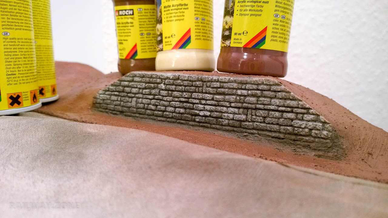

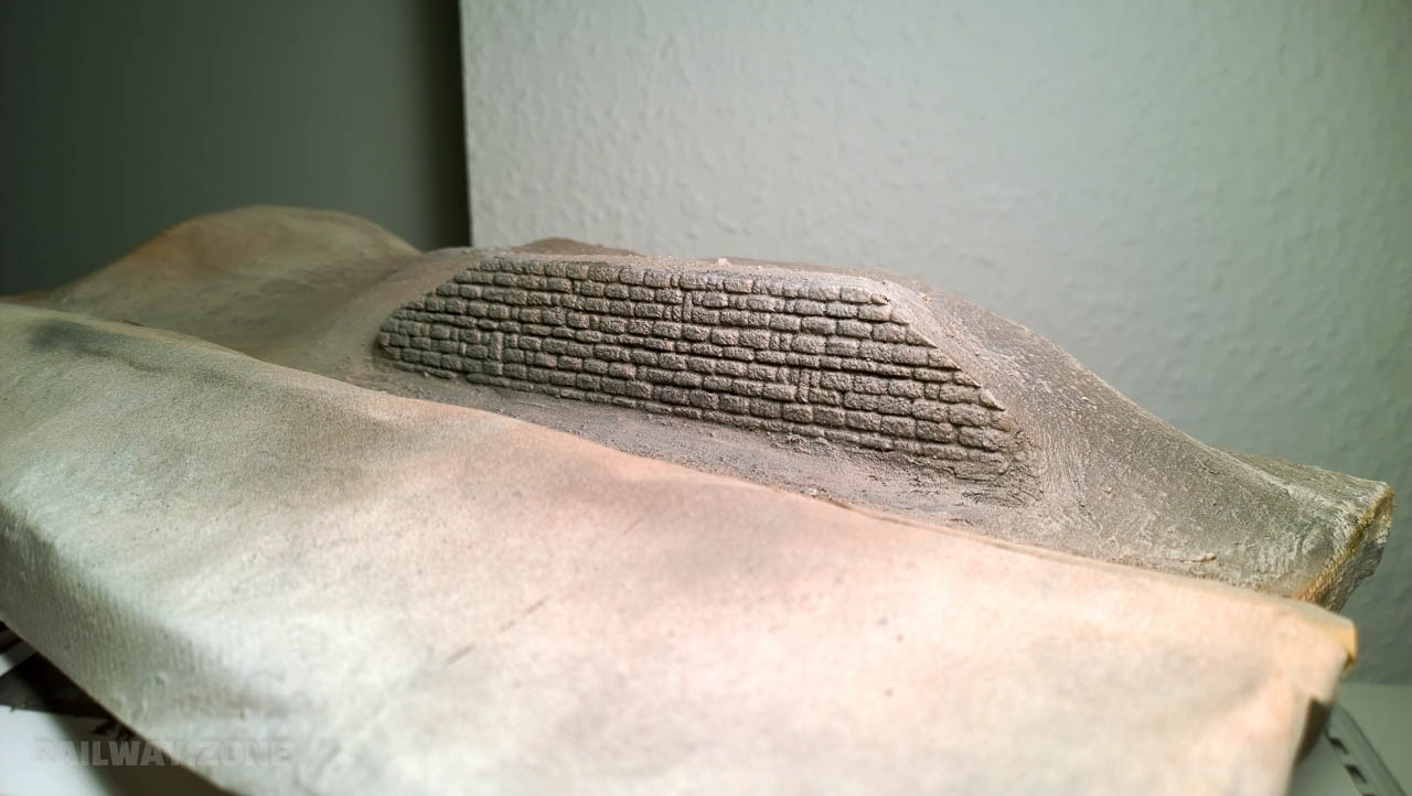

Så tørrede gipsen og jeg fik malet både mur og jord. :-) Nu fremgår det også mere tydeligt, at den rå struktur i NOCHs gipsmasse giver en jordet overflade.

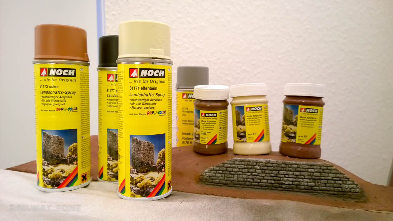

Muren er malet med NOCH acrylspray. Det er en fantastisk lækker maling, der tørrer helt mat. Jeg har tidligere prøvet med almindelige spraymalinger fra byggemarkedet, men jeg synes at NOCHs giver et pænere resultat. De sprayer også finere, og dåserne er små og håndterbare.
Her er lidt billeder af maleriet.

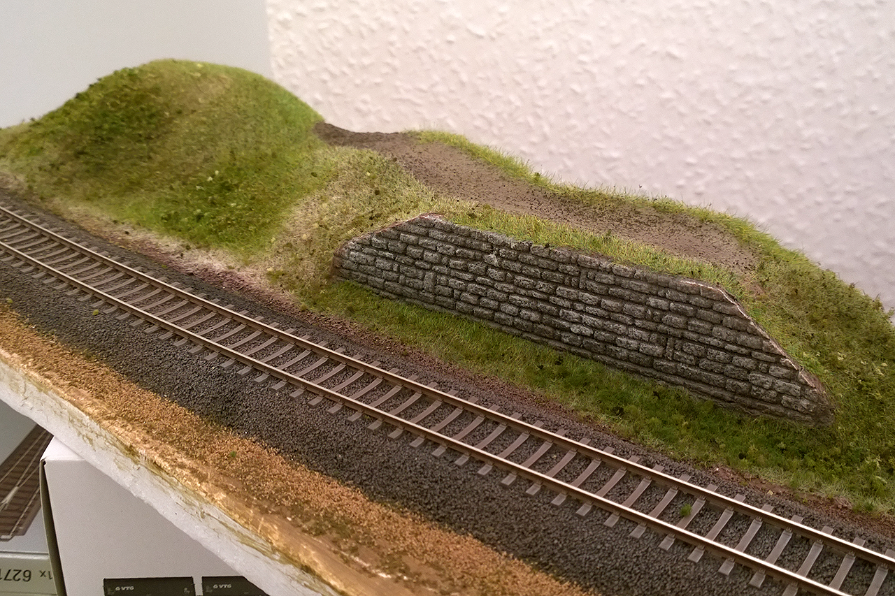

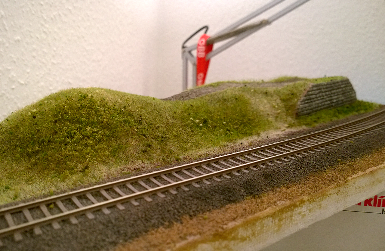

...og så springer vi lidt i tid. :-) Jeg har til weekenden lånt en NOCH Gras-Master 1.0. Jeg ville prøve nogle af de teknikker NOCH viser på deres Youtube kanal. Efter græsset er kommet på, benytter jeg de samme teknikker som jeg plejer. Drysser Altså, at drysse lidt forskelligt fine turf og coarse turf ud over græsset.
Jeg synes selv det giver et bedre resultat, når der er statisk græs i bunden end det fine turf jeg hidtil har brugt. Jeg synes dog også at det bedste resultat kommer når jeg blander teknikkerne. Færdigt er det dog ikke endnu, der mangler stadig træer og buske.
