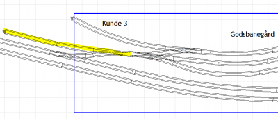

Nå, jeg kunne simpelthen ikke have det manglende udtræk. :-) Så jeg har tilføjet det til din plan.

Giver det ikke en del S-kurvekørsel?
- Indlæg: 5469
Re: Layout roco line
Hej Skott
Kan du være mere specifik? Hvis du tænker på godsbanen, så er der S-kurver uanset om du vælger den gamle eller nye plan. Du tænkte måske på noget andet?Skott skrev:Giver det ikke en del S-kurvekørsel?

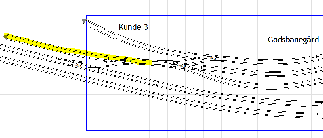

Jeg tænkte blot på det uddrag af sporplanen, du viser ovenfor - Det kan godt give afsporingsproblemer. Kan det lade sig gøre, at lægge nogle stykker lige spor ind, tror jeg, resultatet bliver bedre.
Hvis ex transversalen nederst mod venstre trækkes ex 10 cm. ud af dobbeltsporet mod venstre, så der kommer et lige stykke mellem 3-vejsskiftet og indgangen til den omtalte transversal?

Jeg ser hvad du mener, det kan selvfølgelig sagtens flyttes.Skott skrev:Jeg tænkte blot på det uddrag af sporplanen, du viser ovenfor - Det kan godt give afsporingsproblemer. Kan det lade sig gøre, at lægge nogle stykker lige spor ind, tror jeg, resultatet bliver bedre.
