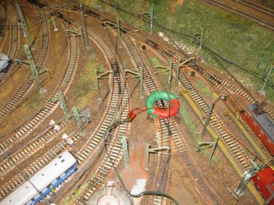

Så er projektet overstået - og tak for indspark. Alle 50 skifter ar afmagneticeret og det hele virker igen. Foto vedlagt af spolen på skiftet.
I øvrigt var jeg spændt på om det gik ud over mine sporskifte indikeringer, som jeg har opbygget med en permanentmagnet og et read-rør, der skifter position sammen med sporskifteomlægningen. Men de virker fortsat. :)
VH
Joakim
Min lille afmagnetiserspole
