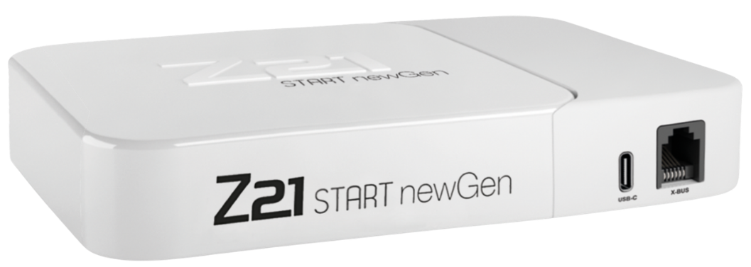

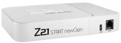

Ind til nu er der kun kommet data ud på z21 START newGen.
https://www.z21.eu/de/produkte/z21start-newgen
Mindre kasse, end den gamle, integreret wlan, USB-C ladeport, X-bus stik (til multiMAUS), strømtilslutning og udgang til skinner.
I forhold til den gamle z21start, så er der ingen tilbagemelderbus, ingen boosterbus og kun et enkelt x-bus stik mod to på den gamle.
Til gengæld er der åbnet for netværk, altså app og WLAMmaus.

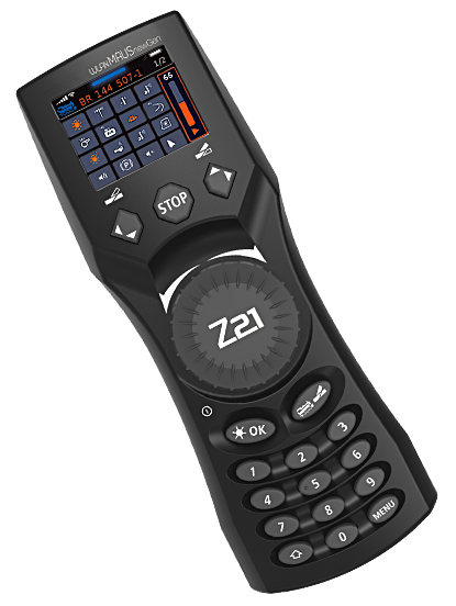

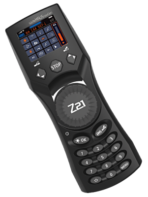

Z21 har for nyligt lanceret WLANmaus newGen
https://www.z21.eu/de/produkte/z21-wlanmaus-newgen
Nu med 2" farveskærm! og heldigvis ingen touchdisplay, men stadig rigtige knapper og drejehjul.
Hjulet er nu blevet endeløst (som de fleste andre) med trykknapfunktion og vibration ved stop
Lokomotiver fra z21app kan overføres til WLANmaus newgen - inklusiv billeder.
Den kan stadig bruges med almindelige batterier, men nu også med genopladelige batterier og har USB-C stik i bunden til opladning.

Hvis jeg har læst spec. og tilslutningsmulighederne rigtigt, så er Z21 NewGen udover WiFi en nedgradering i forhold til z21. Der mangler Booster BUS og R BUS i forhold til udbygningsmuligheder. En brugt z21start med Freischaltcode og en WiFi router (eksisterende eller fra Roco sættet) synes umiddelbart at være et bedre grundlag, hvis man på nogen måde ønsker tilbagemelding, mere power til banen, PC-styring etc.
Z21newgen virker mere som et svar på PIKO og Märklin startsæt end en opgradering eller modernisering af den (noget) aldrende z21Start.
Til sammenligning leverer polske Railbox RB1110 mini med WiFi, X-net, Loconet m.m. til ca. 1200 kr. Railbox APP er "smartere" end Z21 APP, og da Railbox er efter Z21 standarden kan de erstatte hinanden.
Jeg kan selvfølgelig have overset noget.

Du skal se z21newGen som den moderne erstatning for 10764 “forstærkeren”.
1200 for en “Z21 kopibox” syntes jeg er dyrt, set i lyset af at et newGen startsæt med digitalstation, multiMAUS, lokomotiv, vogne og skinner har en listepris på 280€ og en butikspris der er lavere.
Men det der med “Z21 kopiboxe” er jo set før med Digikeijs…..

Z21 "kopiboksene" fra Railbox, Yamorc etc. er jo netop ikke konkurrenter til Z21Newgen. De tilbyder jo muligheden for udbygning af anlægget, og det gør Z21Newgen ikke.
Derfor savner jeg jo den billigere centra med udbyningsmulighed, som z21 start reelt har været. Med begrænsninger ja, men den fulde pakke findes jo i Z21.
Peter Topp Engelsted Jonasen

Mit bud er at der ikke kommer en direkte erstatning for z21start.
z21start er lidt af et bastardprodukt med for mange muligheder i forhold til prisen, som udhuler en del af markedet for Z21.
