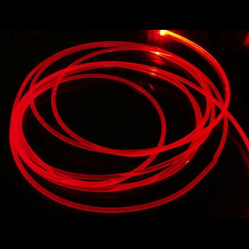

Der synes at finde et lyslederkabel, der i stedet for give lys for enden af fiberen, giver lys på fiberoverfladen.
Skal bruges til en figur, der er ved at skære et metalrør over med en skærebrænder.

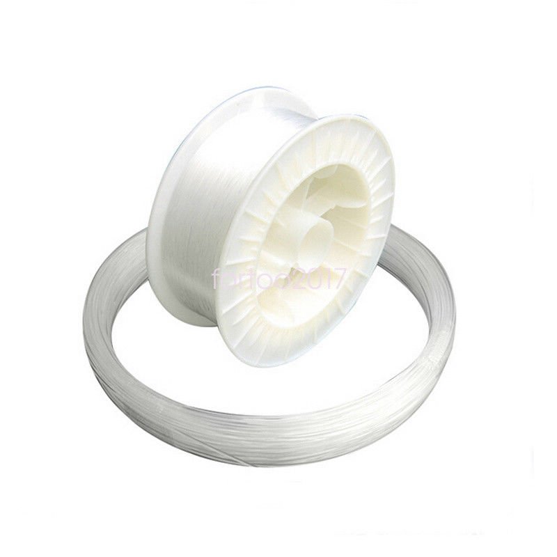

Så fandt jeg endelig 0,5 mm lysleder med side glowe ……

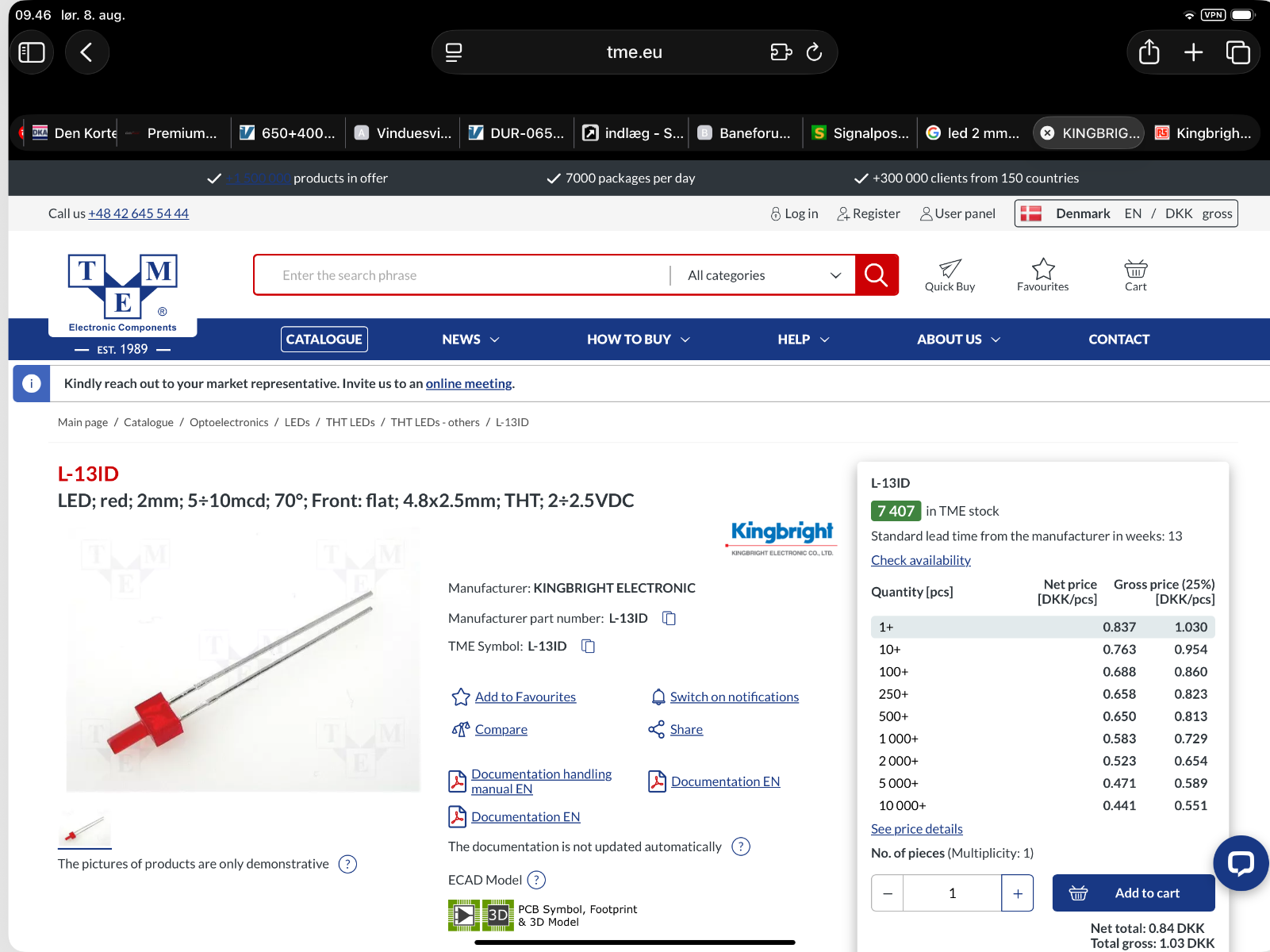

Jeg har fundet at det stærkeste lys kommer fra en 2 mm LED med flad top / sådan en:
Jeg vil lave en lille stump rundstok med 2mm hul og 4,5 dybde. Rundstokkens diameter skal være så stor, at den firkantede underdel også kan komme med op i en spånplade.
Ovenover en pålimet tynd træplade med 0,6 mm hul, der placeres lige over LED’en.
Og så skal lyslederen række passende op under et stykke vinkeljern, der så er ved at blive skåret over.
Er der forslag til bedre overgang mellem LED & lysleder ?

Der kom så meget af den lysleder, at der er nok til andre + der også 2mm end glowe på overskudslagerlager ……
