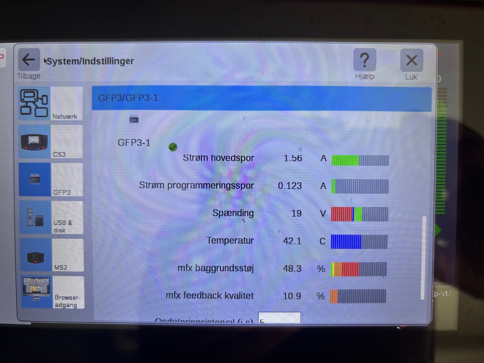

2). Pinligt men efter flere forsøg med Sørens vejledning, gik jeg ind i CS3 for at se strømforbruget på programmeringssproget og her fik jeg chokket. Ingen strøm.
Det forklarer nok at flere loks ikke melder sig🥵
Jeg havde min CS3 med på kursus 28. April i Vejle. Det må være der, udgangen er stået af.
Jeg må finde en egnet periode til at undvære den, og dermed at køre med tog mens Märklin reparerer den.
Surt men den barske virkelighed.
Tak for jeres hjælpeforsøg.
/Finn

Jeg har samme problem, ikke strøm på programmeringssporet. Fandt ud af at jeg havde ca. 1,3A på hovedsporet. Men hvis jeg tog stikket fra hovedsporet ud af CS3, trykkede stop og ophæve stop, så kom der strøm på programmeringsporet. Måske det har noget med det som CS3
styrer strømforbruget på efter den nye opdatering. Hvis der bliver brugt for mange amp på hovedsporet, slår den selv programmeringsporet fra.

Ja. Den har den lille strømforsyning og CS3 står til H0.
(Som vi også lærte på kurset).
Vi talte også om nedgradering af versioner fordi nyeste version dengang drillede hændelser.
Dette er nu løst med 2.6.1 men Märklin har nok bygget mere ind i forhold til at beskytte mod strømtåber som mig.
Fordi
Nu virker sporet igen. Kortvarigt. Nødstop får det i live igen.
Mystikken vil ingen ende tage.

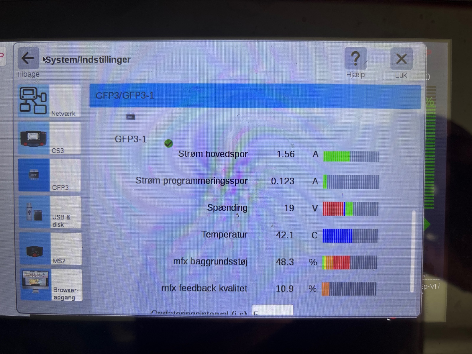

Foto vedhæftet af strømforbruget.
Ps… mit MfX-lok er nu korrekt registreret. Det var jo egentlig problemet.
