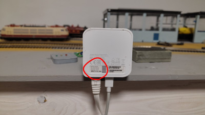

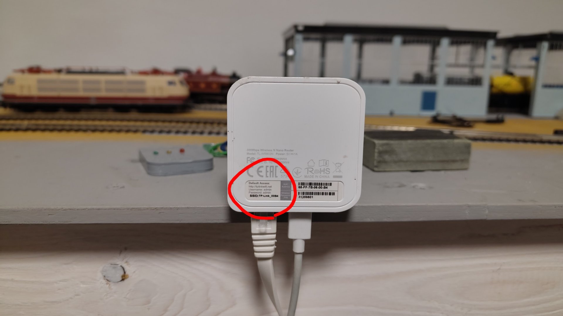

Bag på routeren sidder en mærkat, der indeholder både netværksnavn (SSID) og adgangskode til netværket (under stregkoden, ligner et telefonnummer).
Samtidig står brugernavn og adgangskode til routerens opsætning også på mærkaten. Se vedhæftede billede, det kan variere til din router, men essensen burde være den samme.

Kunne du ikke lægge et billede op her på siden?

Et billede af din tp link,
