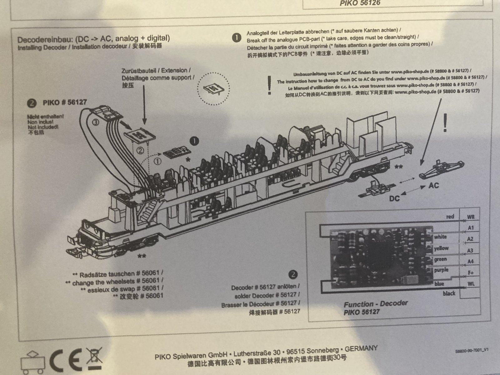

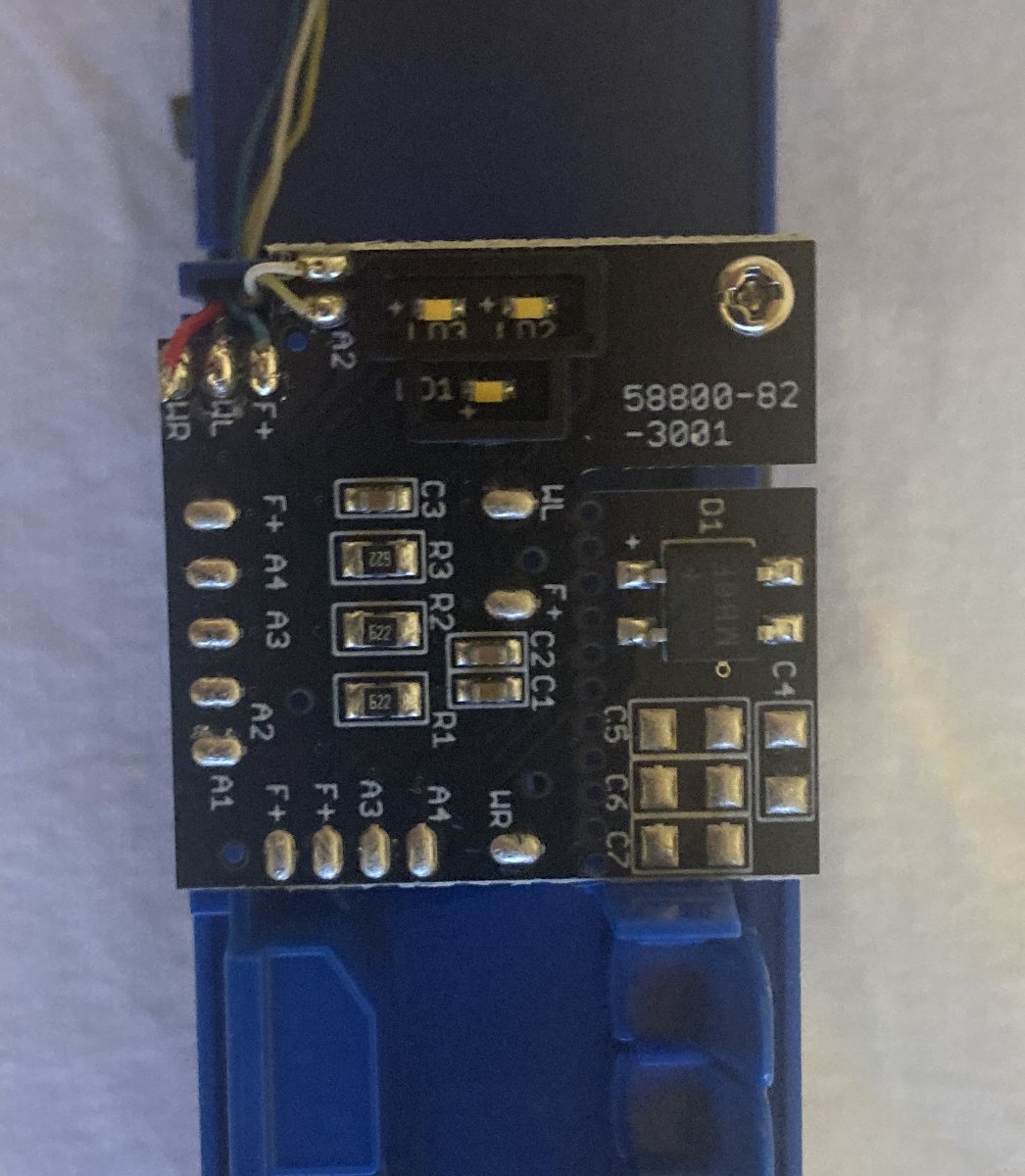

Kan godt bruge lidt hjælp til montering af ESU decoder I PIKO's styrevogn. jeg har lidt svært ved at gennemskue, hvor ledningerne fra ESU FX decoder skal loddes på og om der skal monteres for-modstande til led. er der nogen af de eksisterende ledninger som skal loddes af.
Slæbesko er monteret og tilsluttet til eksisterende print. den røde ledning.
Havde tænkt at bruge en ledig AUX til belysning på begge etager med en for-modstand.
På forhånd tak for hjælpen
Indlæg: 4847
Re: ESU decoder i DSB styrevogn fra PIKO
Kig på diagrammet nederst i højre side.
Der er angivet nogle farver på kablet fra dekoderen til printet og hvor de enkelte farver skal loddes på printet.
Farverne er de samme på din dekoder som på PIKOs dekoder.
