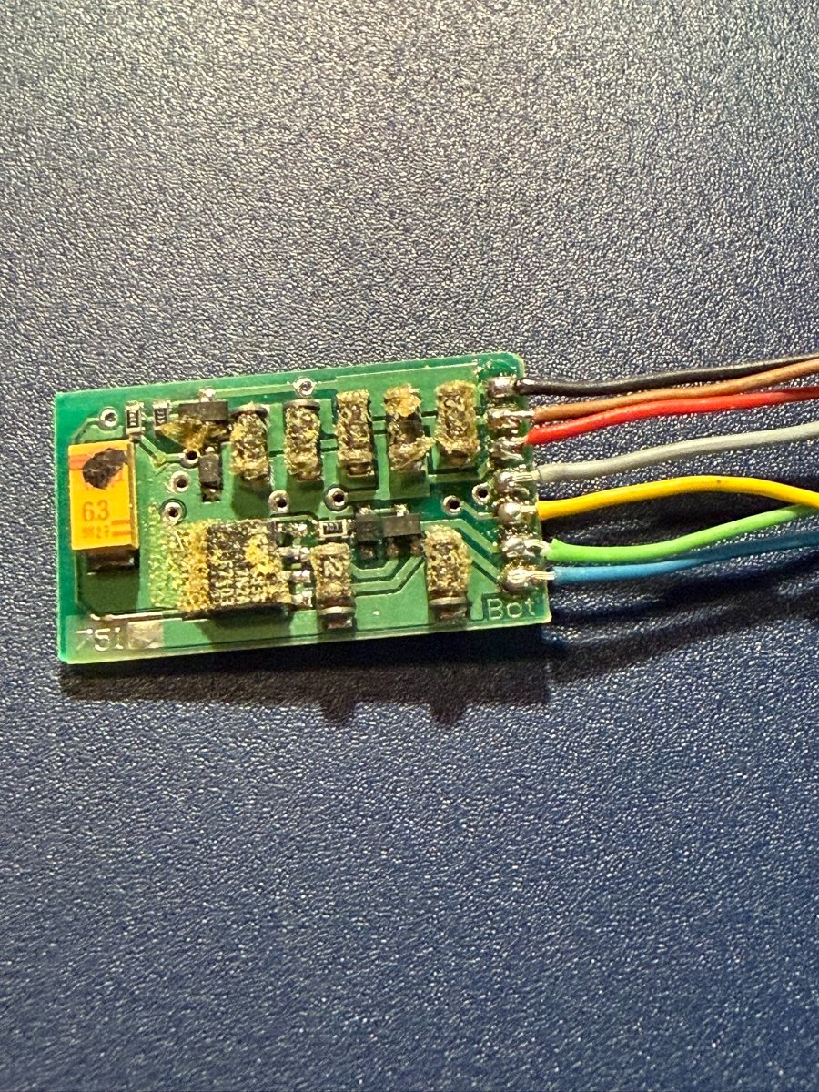

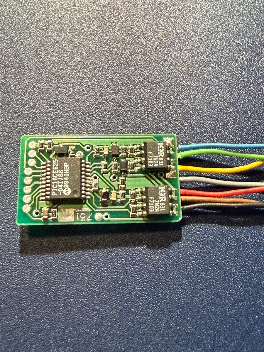

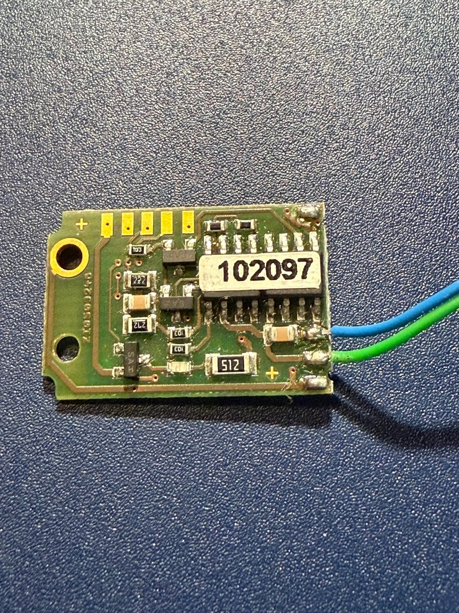

Er der en der kan identificere disse 2 dekodere ? det er måske Märklin fx, men jeg mangler terminalerne.
3623 og 3624 er den samme
3625 og 3626 er den samme
Mvh. Jørgen

Jeg kunne desværre ikke indlægge fotos i første omgang, så jeg prøver igen.

Den ene er klart en uhlenbrock 75100
Re: Dekodere
Hvor har du fået dem fra, den sidste har kun motorudgangene "monteret". Så den er lidt svær at identificere. Sad de i et lok eller har du dem fra en reservedelskasse et sted?
Indlæg: 4860
Re: Dekodere
Den anden er en billig dekoder fra startsæt lokomotiver
https://www.stummiforum.de/t201499f5-De ... resse.html

Tak til Klaus og Søren for detektivarbejde.
Uhlenbrock dekoderen har jeg fundet manual til.
Den anden er rigtig nok en Märklin 102097 (nummeret der står på) men godt at se Stummis side.
Det ser ud til den får stel fra kobberøen eller terminalen mærket med et +
Der sidder en komponent på den røde ledning fra slæbeskoen har den en betydning ?
Det ville være fint at vide om der er udgange (de 5 loddeterminaler) der kan bruges til noget, men jeg kan ikke finde dekoderen hos Märklin, har i et bud ?
Dekoderen stammer fra et togsæt lok.nummer 29410
Mvh. Jørgen
pejft
Indlæg: 189
Tilmeldt: 01 feb 2016, 17:58
Re: Dekodere
Indlæg af pejft »
Komponenten mellem slæbesko og dekoder er en drossel til dæmpning af elektrisk støj.
Se: https://forum.3rail.nl/index.php?topic=40193.0 om tilslutninger til dekoderen (på hollandsk)

Fint med henvisningen nu har jeg terminalerne.
