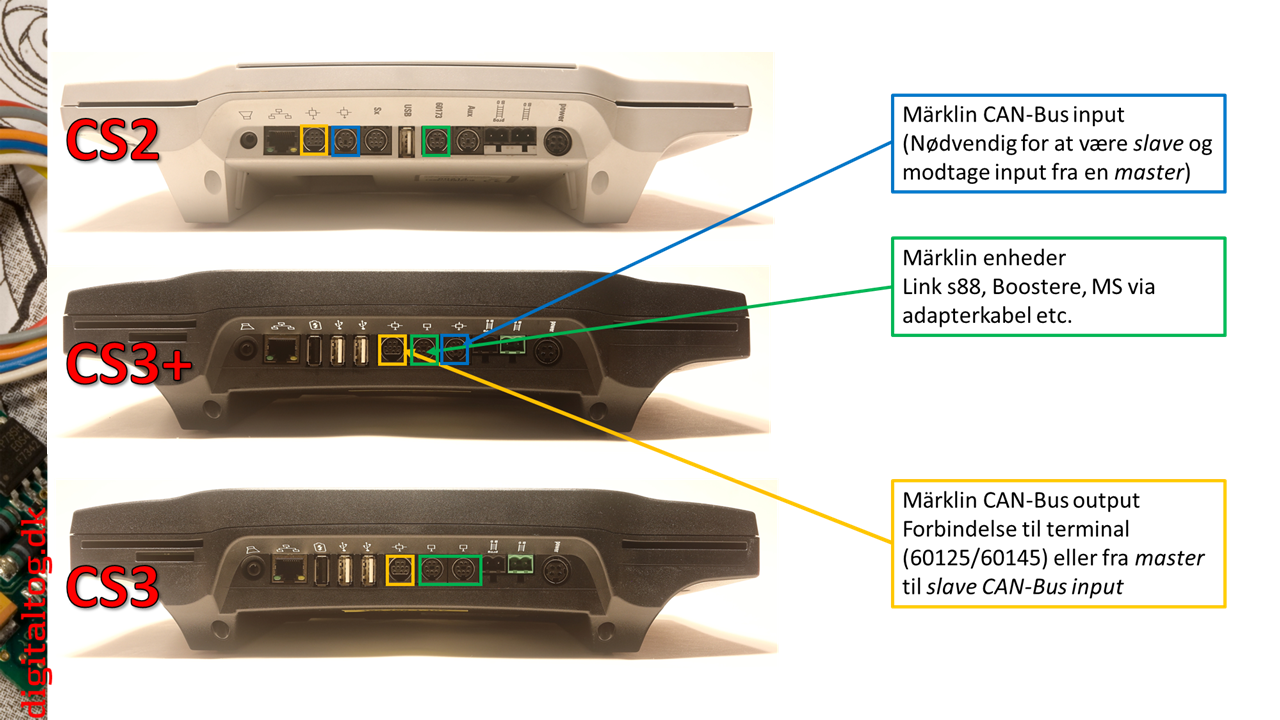

@Per en CS3 (uden plus) kan ikke være slave, da den mangler stikket til at være slave bag på - CS3 (uden plus) kan altså kun være master. Derfor kan der kun være en CS3 (uden plus) i et netværk. CS2 (med galvanisk adskillelse) kan være slave til CS3 (uden plus) og CS3+ kan være slaver til hinanden og/eller en CS3 (uden plus)
CS2 og CS3+ kan være både master og slave.
Dine kommentarer om galvanisk adskillelse er jeg enig i.
