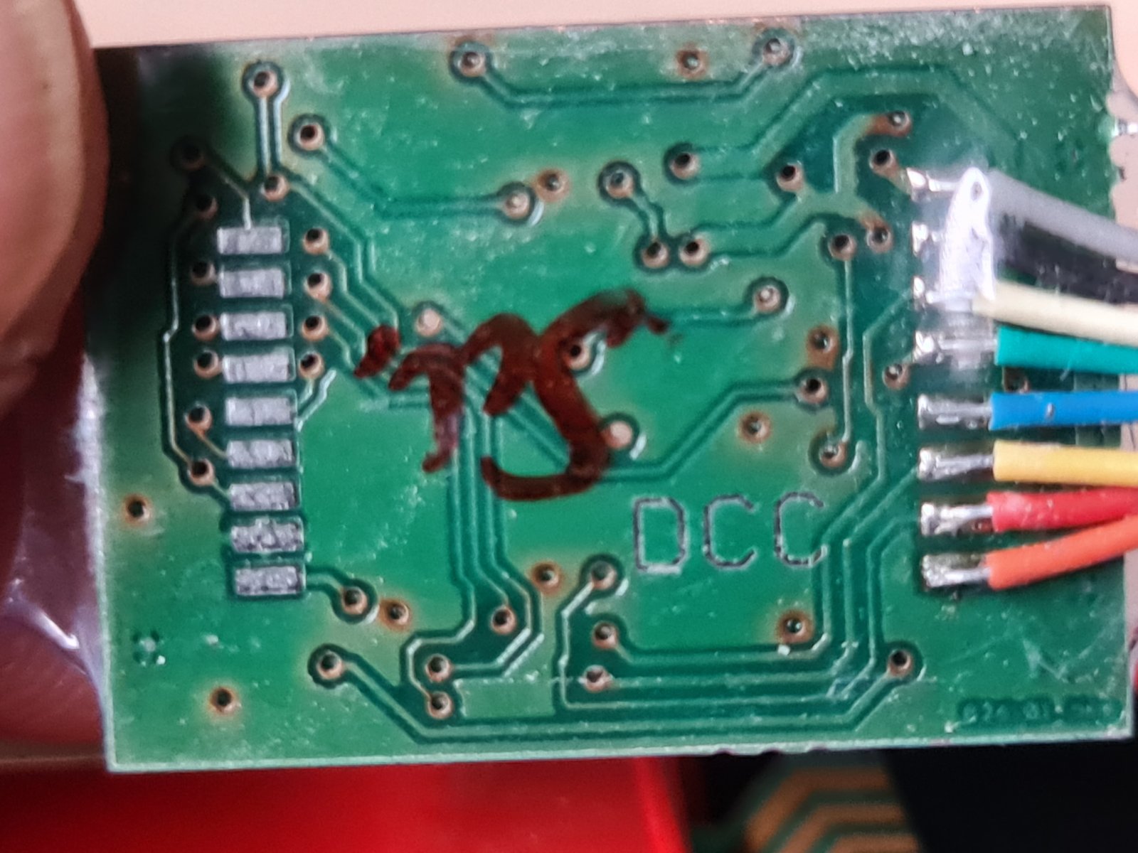

Har 3 nu som ikke vil køre, havde det ene med ud til Ken, Hobbykæden, han genindlæste fab.indstillingerne og det kørte igen.
Da jeg satte det på mine skinner igen, kørte det fint frem, da jeg bakkede ville det næsten ikke flytte sig, da det skulle køre frem racede det afsted og kunne kun stoppes med nødstop, det reagerede som før det var hos Ken ...
Hvilket lokomotiv (eller mere specifikt hvilken dekoder) er det der kommer ud af trit ?

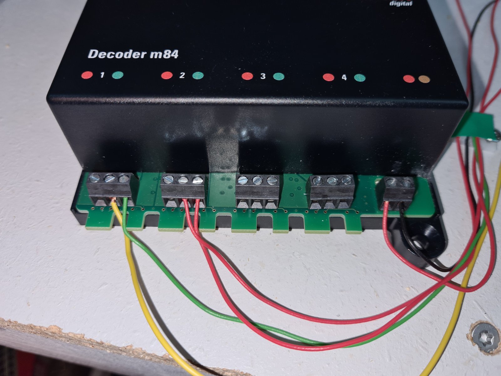

Hvis tingene er opstået efter du har sat M84 til, så prøv at tag et billede der viser, hvad du har gjort / hvordan du har sluttet den til - det kan jo være der der er noget galt.

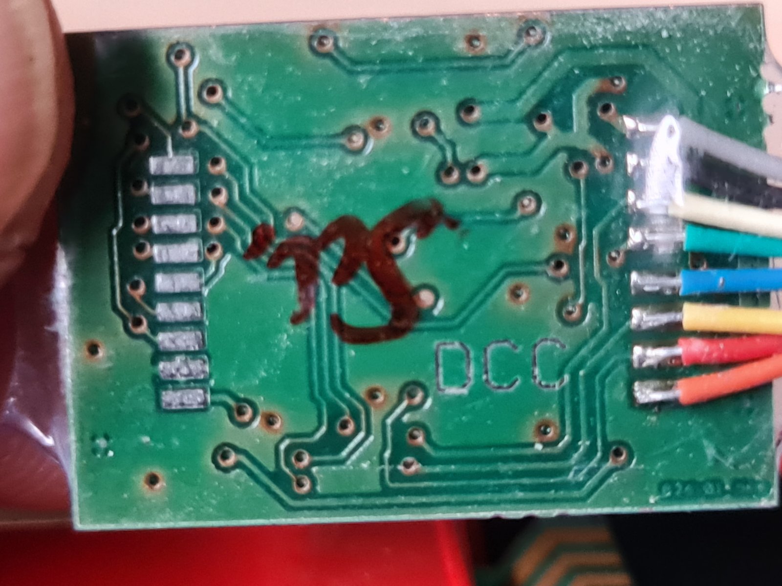

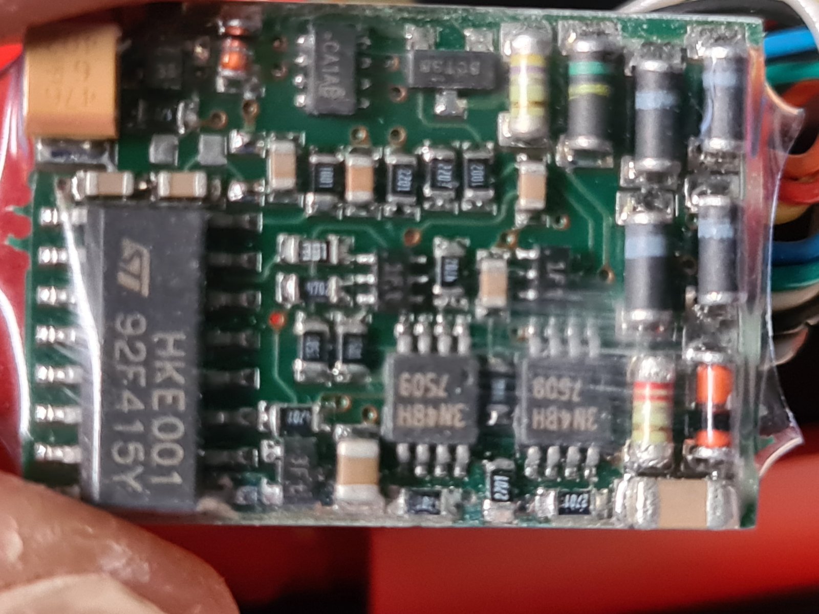

Det andet er en fra et Roco startsæt, det er den der er billede af - som lever sit eget liv - har støvet min egen "programmer" af, og haft det på testspor, der kørte det fint, men ikke på banen.

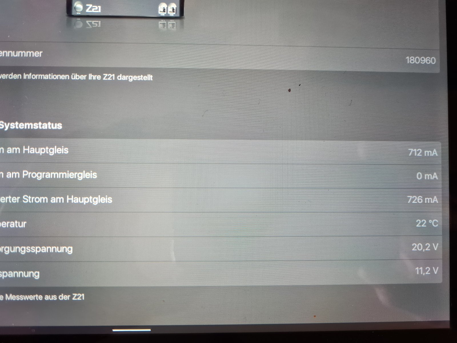

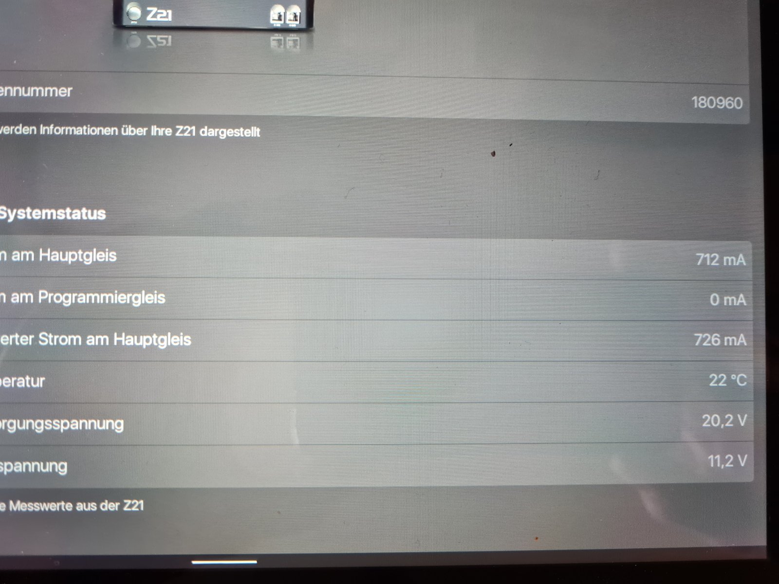

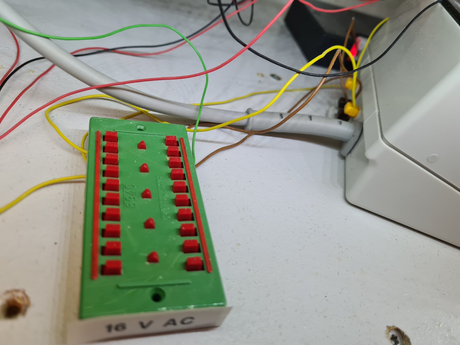

Har lige kørt en opdatering af Z21'eren, nu sender den kun ca 11 volt ud i skinnerne, kan ikke skifte sporskifterne ... har medsendt et billede.
Den sorte og røde ledning til m84 kommer fra skinnerne, udgang 1 er til transportbåndet, 2 er til lys dertil tænd/sluk

Med Z21 mainatenance tool kan du sætte udgangsspændingen i din Z21.
Hvis den står til 19 volt og kun sender 11,2 ud, er der definitivt noget der er defekt i den.

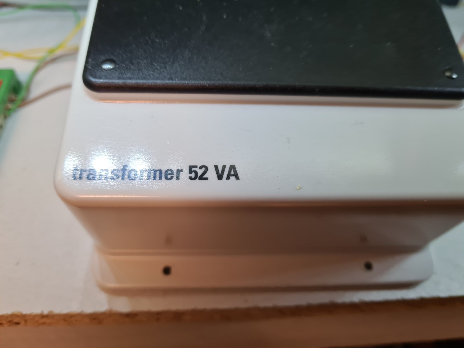

Skriver din Z21 stadig 11V hvis du fjerner alle tilslutninger til den udover netværk og strøm?

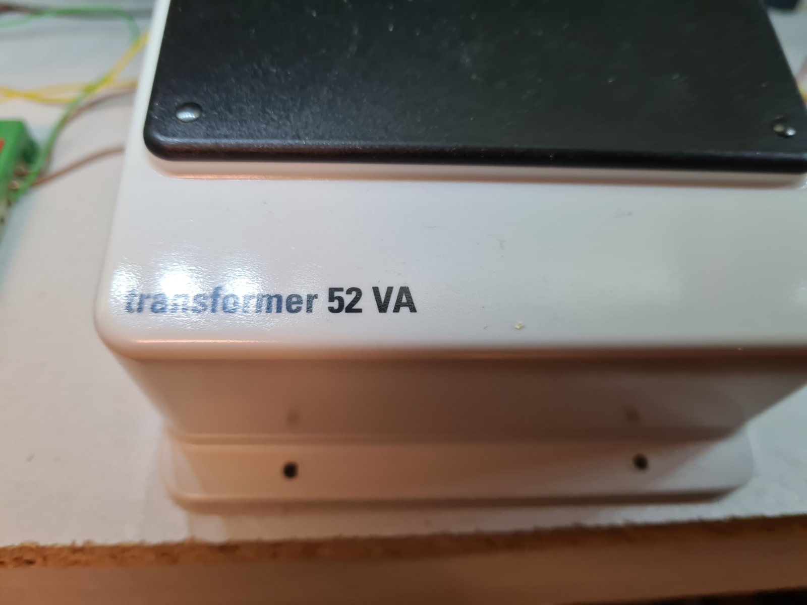

Er den Märklin transformator på nogen måde forbundet til skinnerne?

Morten : prøver at afmontere div forbindelser og ser ... nej, transformatoren er ikke tilsluttet skinnerne.

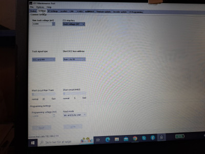

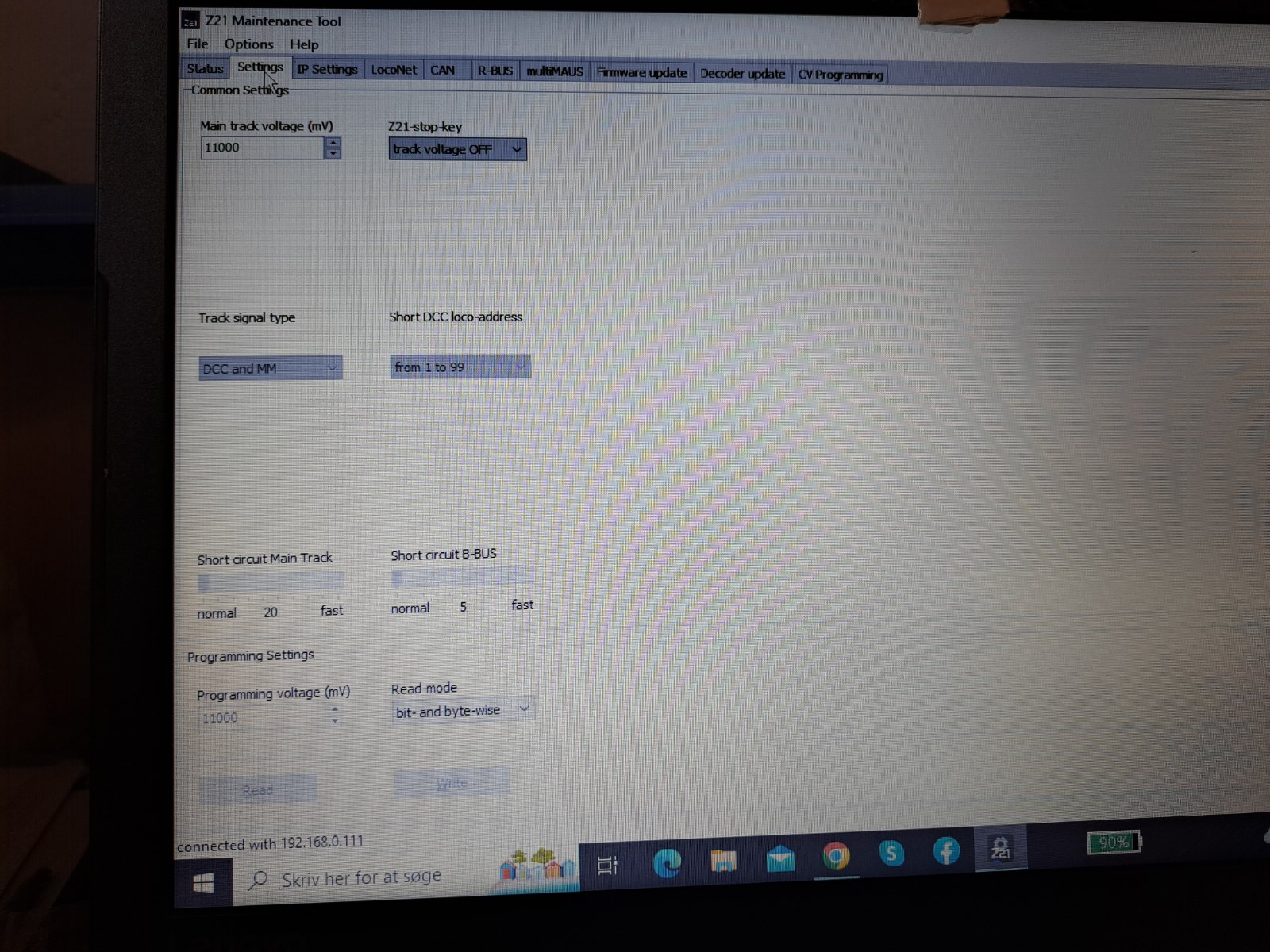

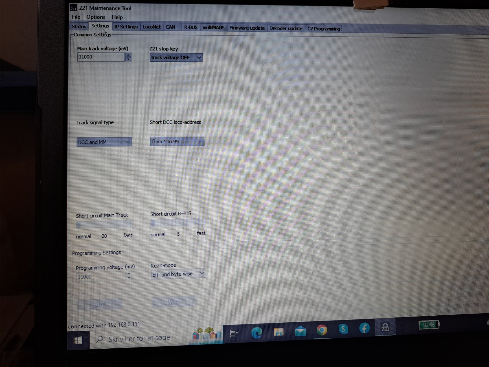

Min Maintenance Tool ser sådan ud - hvor/hvordan ændrer man spor spændingen?
Jon

JonW skrev: 22 feb 2024, 13:25
Jon
Main track voltage øverst til venstre, ændr den til 16000 i stedet for 11000.
Der hvor der står "DCC and MM" bør du ændre det til at der kun står DCC, med mindre du har noget gammelt udstyr der ikke kan snakke andet.

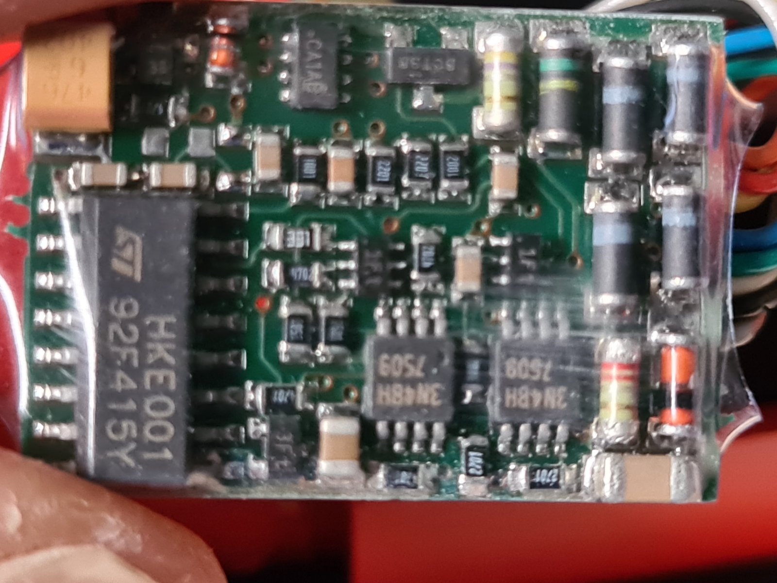

Morten : prøver med 16000 ... har et lok med en Lenz dekoder fra digitaliseringens spæde start - den lille røde mus med 7 ... eller 9 lok - kan det være en MM?
