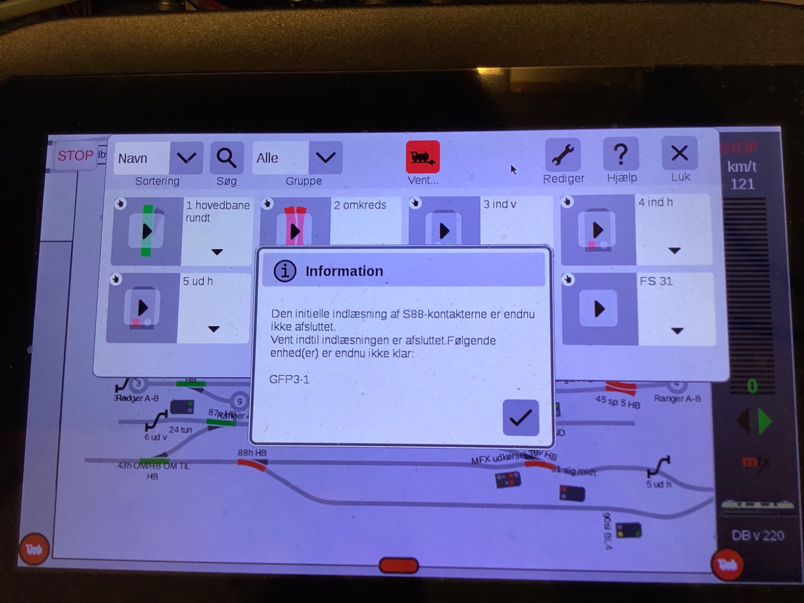

Jeg kan ikke få mine hændelser til virke.

Kan du ikke lige vise skærmen med s88 kontakter. Jeg tror det er der, problemet er.

Din CS3 afventer svar fra tilsluttede S88 moduler. Det får den dog ikke.
Spørg dig selv hvad var det sidste du gjorde, før det holdte op med at virke. Måske ligger svaret her.
Er din CS3 opdateret? Der ligger smårettelser til S88 i flere af opdateringerne.
Lidt tips til fejlfinding:
Kontroller at S88 modulerne er tilsluttet korrekt:
  • Sidder netkablerne rigtigt.
  • Sidder kablerne i de korrekte stik på modulerne. Pilenes retning skal gå tilbage mod CS3. Så kablet til CS3 skal sidde i venstre side når du kigger på modulet oppefra.
  • Er stelforbindelsen tilsluttet modulerne (ledninger kan falde ud, også så man ikke kan se det). Tjek skrueterminalerne.
  • Hvis S88 Link er i spil (ser dog ikke sådan ud), har den strøm.
Derudover, så bør du rette følgende:

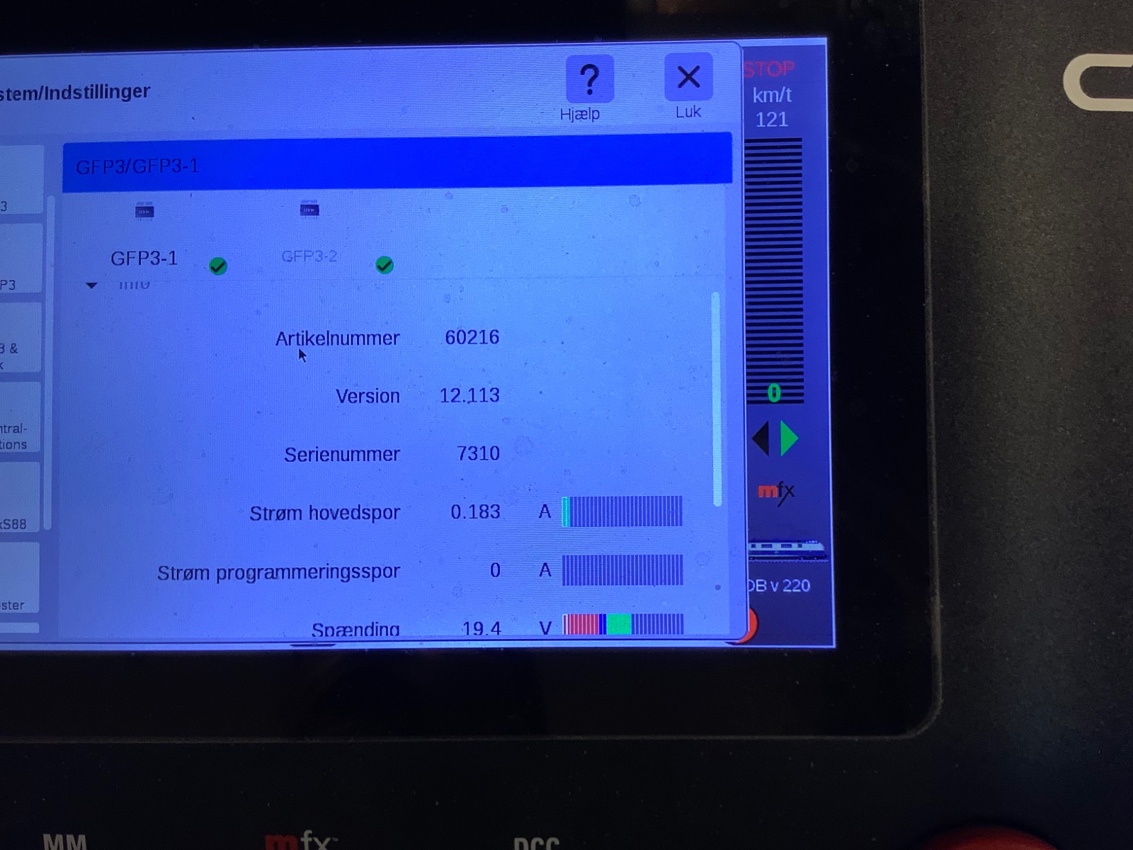

Jeg kan se, at du har to forskellige "GFP". Dette er ikke normalt, men kan forekomme, hvis du f.eks. indlæser en backup fra en anden CS3.
Prøv følgende:
  • Tag en backup (VIGTIGT)
  • Slet begge GFP (under deres indstillinger og vælg skraldespanden)
  • Genstart CS3 (den bør nu korrigere sig selv for den manglende GFP)
  • Du skal muligvis oprette/konfigurere dine S88 kontakter igen. Så vær opmærksom på det, når du tester
Min mistanke går på, at der, på et eller andet tidspunkt, er genskabt en backup (måske fra en anden CS3). Den backup har indeholdt information om et GFP-modul, som har gjort at din CS har tænkt "hovsa, jeg har jo mit eget" og så har den ladet det være, og indsat et yderligere. Men så går der kludder i det.
Jeg synes at have set, at det kan ske for backups mellem CS3 og CS3+. Jeg er dog ikke sikker, men det er min teori.
GFP står for Gleis Format Processor. Det er den del der opbygger og udsender digitale kommandoer i sporet.
Hvis alt virker efterfølgende, så tager du en ny backup, så informationen om den ekstra GFP er væk. Herefter arbejder du med udgangspunkt i den backup i fremtiden. Hvis du genskaber tidligere backups, så kommer dit problem blot tilbage.

Jeg har 2 stk CS3 derfor 2 GFP.
Hvor den ene virker som slave og den anden som master.
Slaven er helt tom og får sine oplysninger fra master.
Alt virker på begge cs3 lokomotivlister, sporskifter, sporplaner osv.
det eneste som driller er hændelser, de fleste hændelser har ikke tilgang til s88 men får deres kommando fra sporplaner eller direkte i hændelser.
Begge cs3 er opdateret, de er på netværket altid.
Hvornår startede det, jeg fik ny router i huset, så slaven troede den var master, men er nu sat over til slave igen.
Jeg tager jævnligt backup på master, men har været lidt sløv til at tage backup på usb pen.
Kan det være GFP fra slaven som driller, når nu alt det andet virker

Hvis du har to CS'ere, så forklarer det dine to GFP som du selv er inde på.
Så er det ikke der problemet ligger.

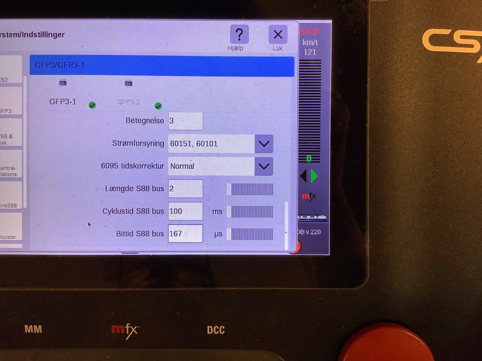

Men det kan være et problem, hvis nogle af dine S88 kontakter har den forkerte GFP som kilde. F.eks. hvis du har sat dine S88 moduler til GFP2, men knyttet kontakterne til GFP1. Det vil give ovenstående fejlbesked. Løsningen er enten at flytte S88 modulet, alternativt gå alle kontakterne igennem og ændre kilden.

Men en ting undrer mig, jeg kan godt forstå hvis der er problemer med de hændelser der er knyttet op på s88 modulet.
Men de fleste hændelser er nogle jeg selv aktiverer, de har overhovedet ikke noget med s88 modulet, de ligger allesammen på sporplanerne, så jeg sætter mine togveje manuelt.
Næste skridt bliver at frakoble mit s88 modul og frakoble slave cs3, så der kun er master tilbage, hvis det ikke hjælper, lægger jeg min backup ind igen.

Det forstås, men S88 og hændelser er to forskellige ting. Du kan have 100% manuelle hændelser, men det forhindrer dig ikke i at have oprettet S88 kontakter i din artikelliste. Hvis du har det, og bare én af dem er forkert (benyttet eller ej), så får du fejlbeskeden.
CS3 er ligeglad med om du benytter kontakten, den tjekker altid om den fungerer ved opstart.

Fandt ud af, den brugte GFP fra slaven.
Jeg fik indlæst min backup, som lå på cs3, så umiddelbart virker det hele nu.
