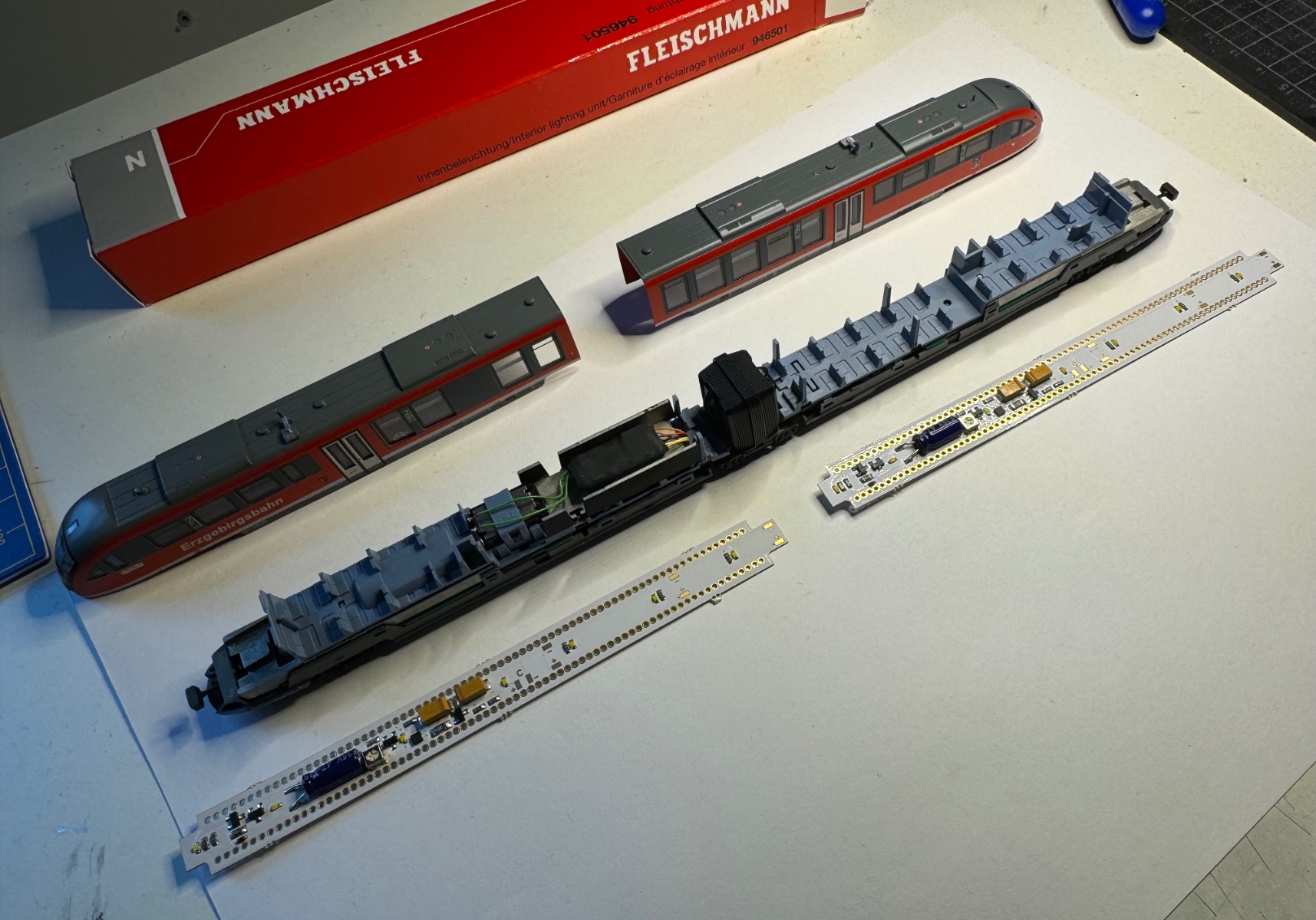

Jeg har købt en Fleischmann Desiro 742080 og er meget glad for den.

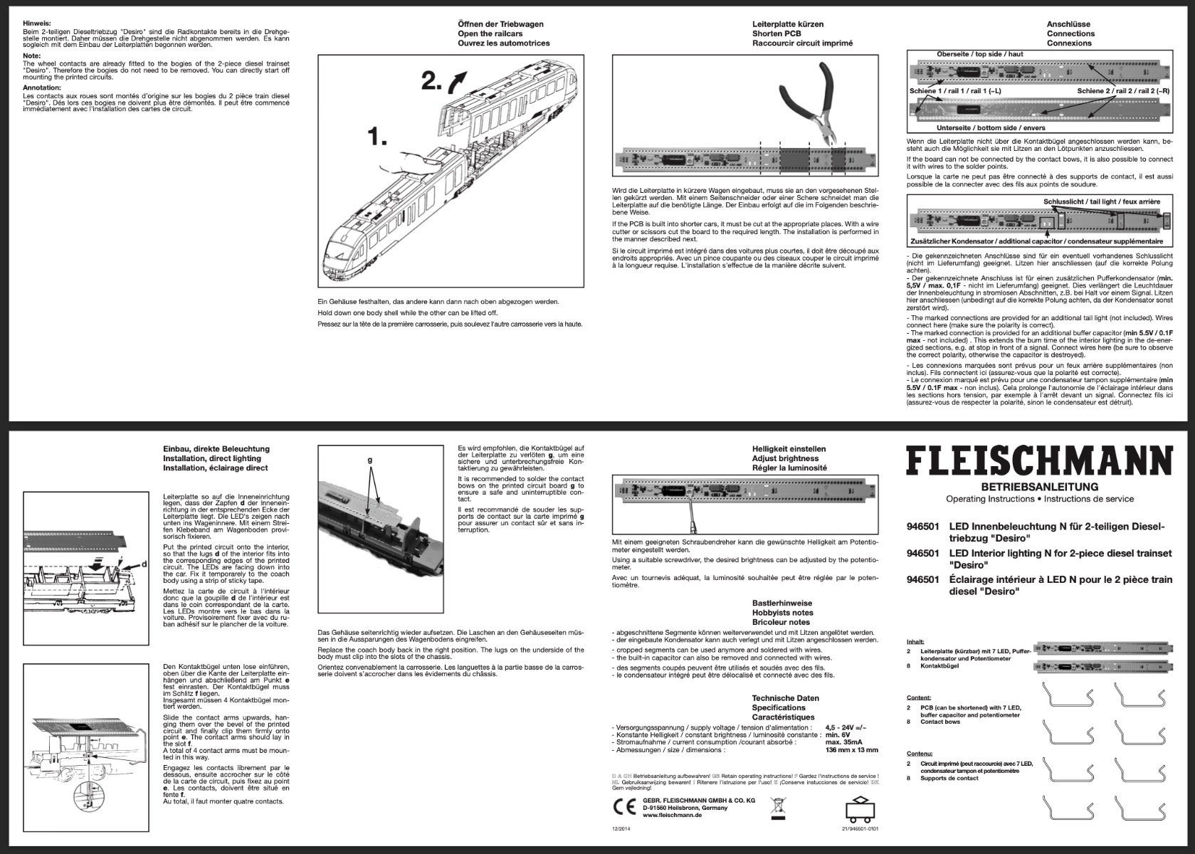

Desværre bliver den ikke leveret med lys i kabinen, som så skal tilkøbes, hvis man gerne vil have det. Lyssættet som jeg netop har modtaget 946501, er jeg lidt nervøs for at montere, da det er længere end vognen, og som jeg forstår skal klippes til.
Har kigget på brugsanvisningen, umiddelbart til at forstå, men for at være ærlig, jeg tør ... ikke begynde at klippe m.m. Er der nogen der kan hjælpe?

I første ombæring, så prøv at montere dem, uden at klippe dem til - og selvfølgelig uden at montere overdelene af togsættet.
Når det virker, så tag et par gode billeder og post dem her. Så kigger vi på det der med at klippe over.

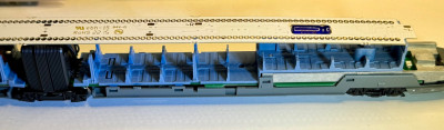

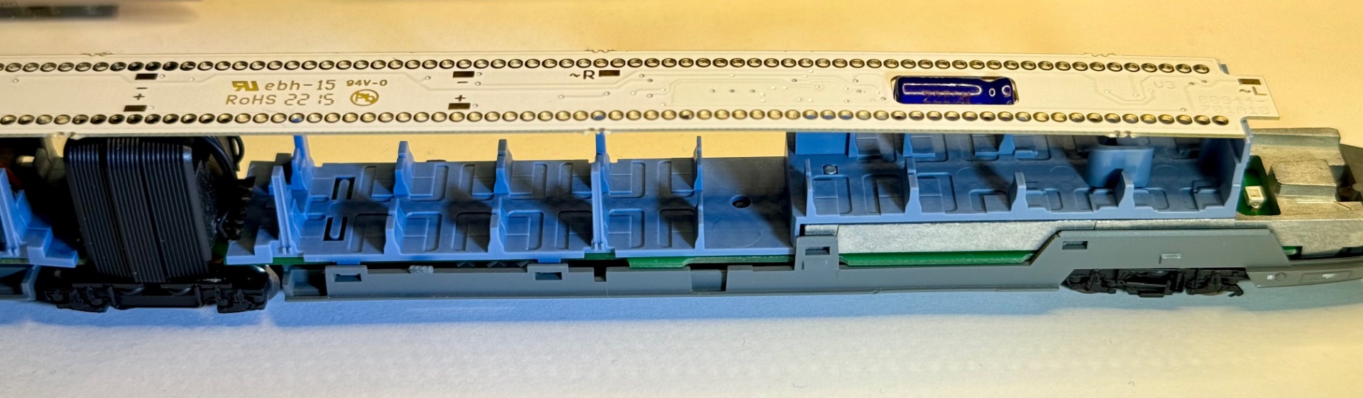

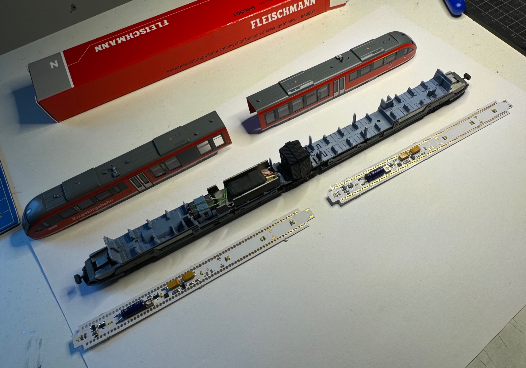

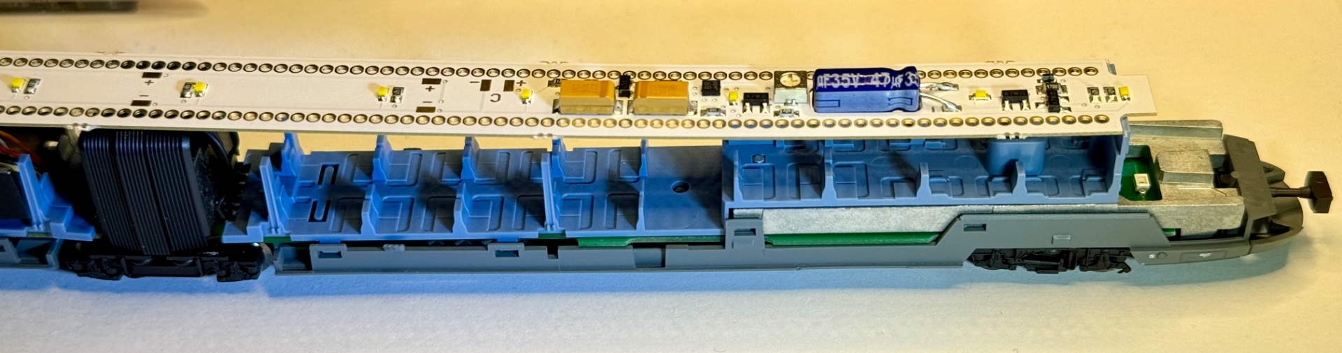

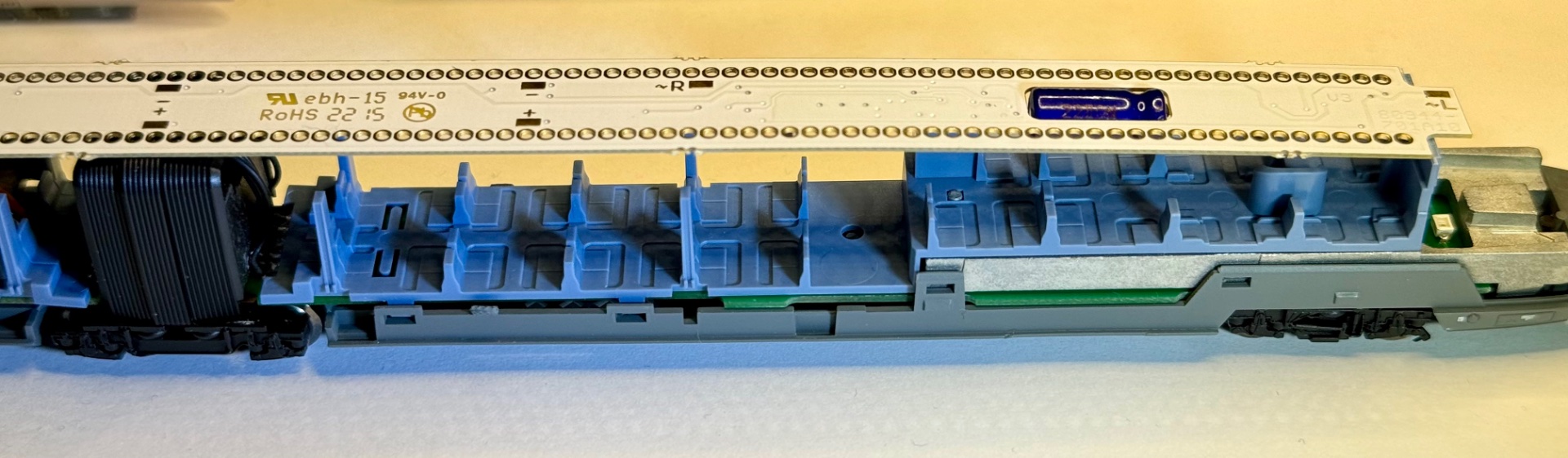

Jeg har efter bedste evne, monteret dem som jeg har forstået det. Det første billede, som jeg forstår, er den side der skal vendes op ad, når jeg montere det rigtigt. På det andet billede har jeg vendt undersiden op ad, som man bedre kan se, hvor man skal klippe, tænker jeg.
Når jeg kigger lidt nærmere på billederne i højre side, hvor tappen for enden af lyssættet sidder, skal det bredde stykke lige før tappen, vel helt op på toppen af kanten på det blå endestykke, tænker jeg?
Ret mig endelig hvis jeg har misforstået noget.

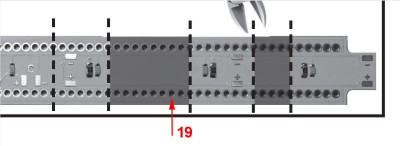

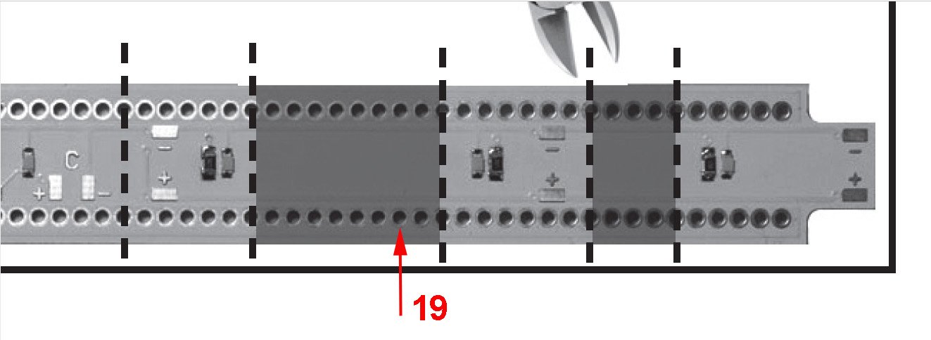

Min umiddelbare tanke er at du skal klippe den over ved hul nummer 19.
Når du monterer den, tror jeg ikke at den må stikke længere frem end den forreste væg (den in mod førerkabinen) da førerkabinen - der sidder fast i overdelen - så ikke kan være der.

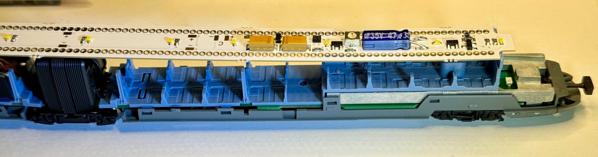

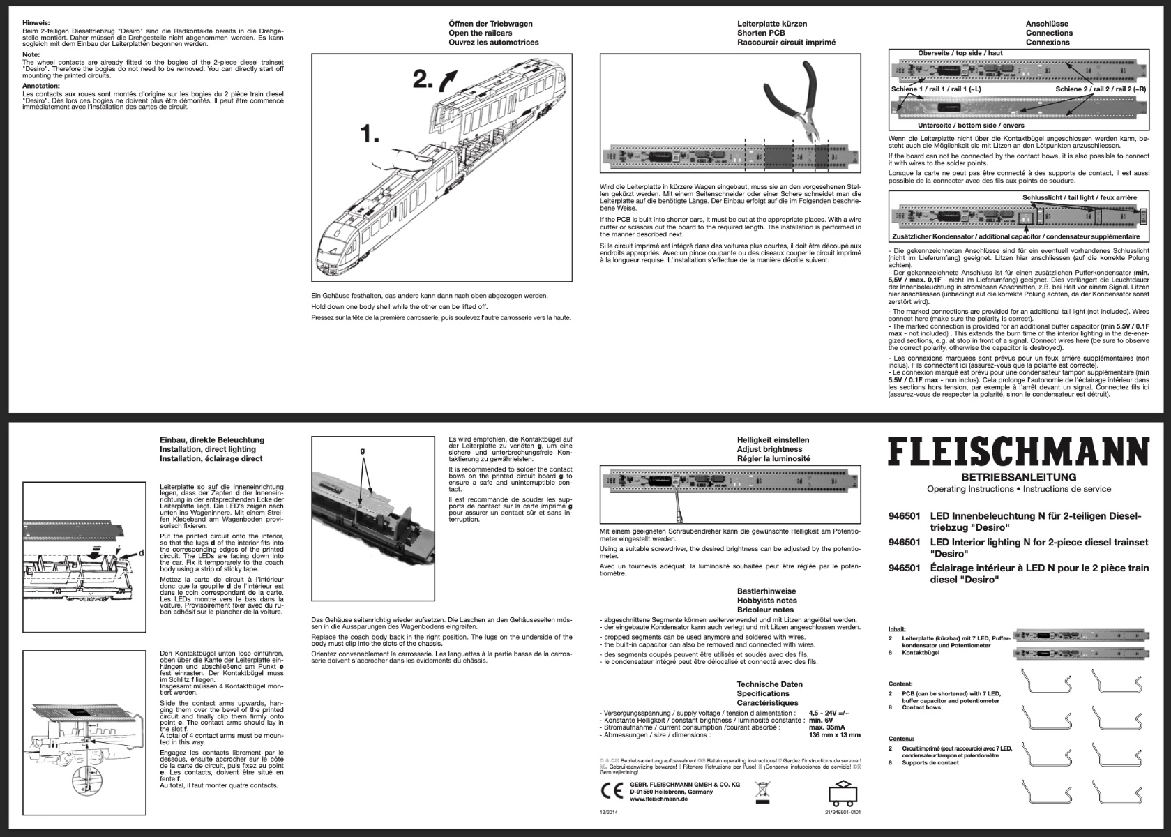

Ok det prøver jeg. Det virker som om det lille stykke med + - skal rage ud over den forreste væg ind mod førerkabinen ifølge brugsanvisningen. Er det ikke rigtigt?
Klaus, hvordan skal lyssættet vende, som billede 1 eller 2..?
Hvordan for det egentlig strøm? Ved hjælp af de små metalklemmer, jeg fastgører lyssættet med?
Indlæg: 4870
Re: Montering af lyssæt i Fleischmann Desiro
Maniell skrev: 23 dec 2023, 17:44
Det tror jeg ikke. Så tror jeg ikke at du kan få overdelen ned over. Stykket med + og - skal du bruge til noget, hvis du sætter det i en personvogn
Komponenterne skal vende nedad.
Jeps
