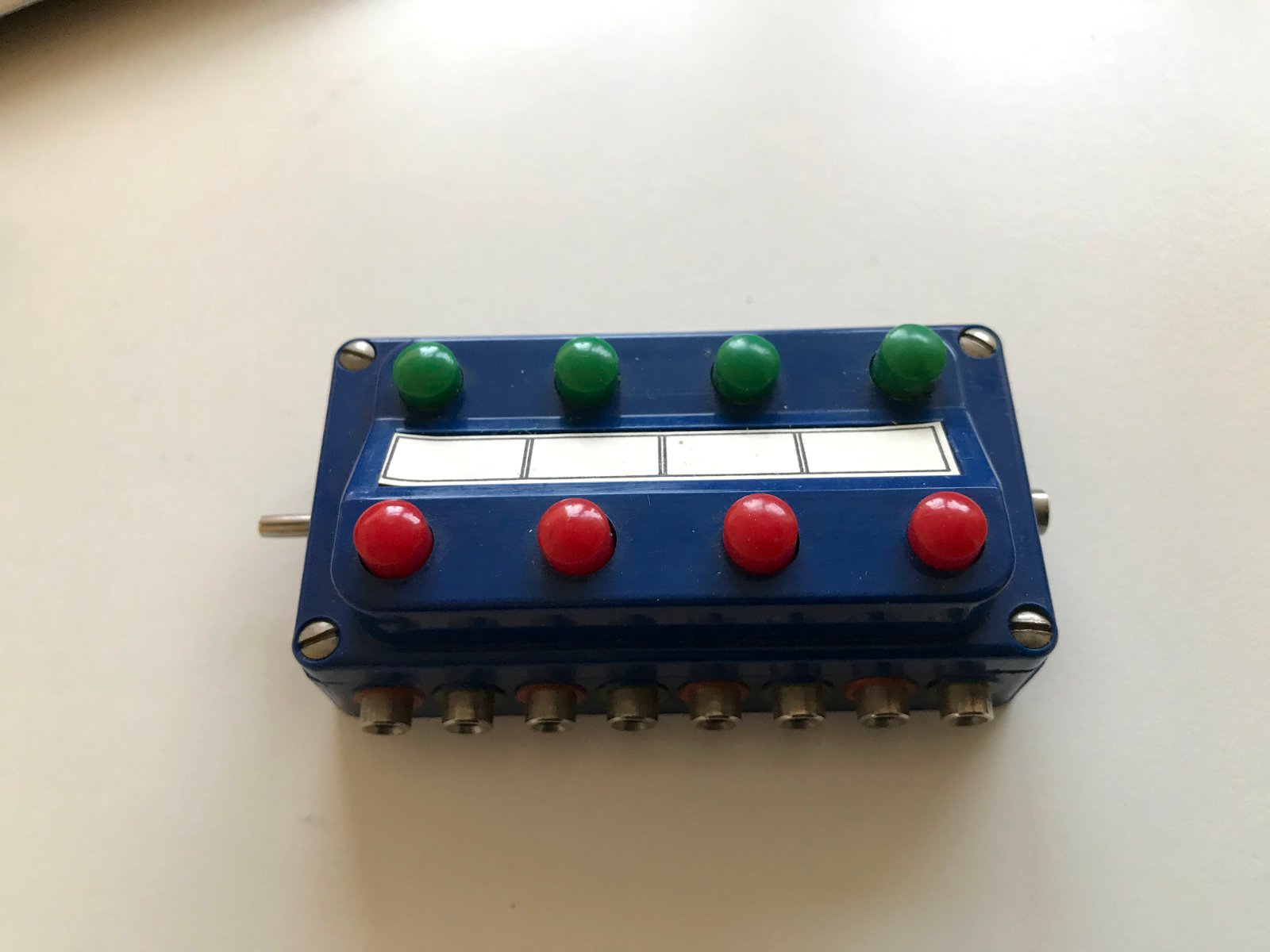

Jeg har en modelbane og kører digitalt med Märklin MS2. På banen er der 3 afkoblingsskinner og nu er spørgsmålet om jeg kan forbinde dem med en gammel blå Märklin transformer og styre dem med en gammel Märklin betjeningsboks som på billedet. Eller er det blanding af analog og digital og "forbudt område" :) Jeg har et barnebarn der godt kan lide at trykke på knapper :-)
Eller skal jeg bruge en M83?

Hvilket skinnesystem taler vi om?
Personligt ville jeg vælge en M83 og en ekstra Mobile Station.
Pas i øvrigt på med de gamle blå transformatorer af metal, hvis det er sådan en du har. Det er bedre at lade dem være slukkede.

Skinnesystem Märklin C. Jeg følger dit råd Søren køber en M83 som kan styre 8 afkoblingsskiner :-)

Hej!
Du må under ingen omstændigheder blande analoge og digitale signaler / strømkredse sammen med feks. fælles nul.
Når det så er sagt, kan du tilkoble dine magnetartikler så som sporskifter, afkobler, relæer og andet udstyr med en særskilt forsyning og KUN betjene disse analogt med de rette trykknapper. Blot skal du sørge for at at spændingen fra din forsyning ikke overstiger den spænding dine magnetartikler er beregnet til eks. 16Volt AC.

Afkoblingsmekanismen i afkoblingsskinner er elektrisk adskilt fra skinnen, så der er ingen problemer med at styee den med en trafo og en trykknap.
Hvorfor skulle man ikke kunne køre med fælles nul i de digitale og de analoge kredse. Det bruges da mange steder for aflaste den digitale spænding for styrestrøm til sporskifter og lignende. På mit anlæg har jeg en kraftig nulleder som er fælles for lys og kørestrøm for 2 centralstationer. man må til gengæld aldrig forbinde kørestrømme fra analog og digital, og heller ikke mellem digitale centrraler eller boostere.
