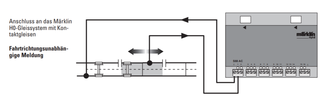

Jeg har skrevet med jer før, men har stadig problemer med mine kontaktskinner på skjult banegård. Alt sætter i gang.
Jeg har skilt hele mit anlæg ad, denne del er med C skinner, for at kontrolerer at alle ledninger er korekt monteret. Det er de.
Når jeg laver test på mine hændelser er alt fint. I det øjeblik jeg kører med mine lokomotiver, så går alle hændelser i gang i et langt forløb.
Jeg har bemærket, at kontaktskinnen forbliver gul (optaget) selvom toget er kørt. Den bliver grå i det øjeblik signalet går på stop. Har det betydning at kontakt skinnen ligger inden for et strømløst stykke? Alle skinner imellem kontakt skinner er klippet og ledning til S88 er ført ind på stykket mellem kontaktskinnerne på B (bahnstrom). Kontaktskinne på CS3 bliver gul når optaget.
Har det noget at sige, at jeg bruger Viessmann 5213 uden fysisk signal? Anbefalet af forhandler når det er en skjult banegård.
Kan det evt være fejl på min S88 link?
Jeg håber, at nogen har nogle løsninger/ideer på problemet.

Du skriver at du har sat s88 ledning på B. Det er forkert af dig
Ledning til s88 skal på 0. Husk så også at den 0 du har sat ledning er kontaktstykket som du så isolerer i samme side og i hver ende

Jeg skulle måske tydeliggøre mit indlæg, har du forbundet dit s 88 modul med 0? Ledningen fra kontaktstykket føres så til s88 kontakt xx.

Selve S88 boksen er sat på 0 på skinne uden for kontaktskinne stykke og ind i boksen på første indgang den med et T.
Alle skinner har ledninger på B fra skinne mellem kontaktskinner og ind i S88 i nummer rækkefølge

Du har stadig een fejl.
Ledning på skinnen skal på 0! Den skal ikke på B.
Når du har sat ledning på 0 så fører du den til s88 kontakt xx. Husk at isolere som jeg skrev i går.

Jeg har lige modtaget maerklin magazin 01 /2021 samt Märklin club news 01/2021.(tysk version - naturligvis)
I club news 01/2021 er på side 14 og 15 en beskrivelse af "status an gleis" - kontakter der melder tilbage til CS.
Og øverst på side 15 er der vist hvorledes man tilslutter sit kontaktspor til S88.
Hvis man gør som vist på dette billede så er man godt i gang med tilbagemeldinger.
Jeg har ikke lagt billedet ud på dette fora. Der er ophavsrettigheder som kræver en skriftlig tilladelse.
