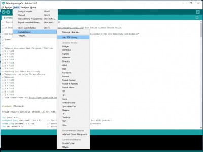

Den kan ikke finde dit u8glib bibliotek
Har du installeret u8glib.h biblioteket i Arduino IDE?
Det gøres i sketch -> Install library, enten med add zip library, eller manage libraries. Som du kan se af ovenstående er u8glib installeret hos mig, kan du se det installeret hos dig?

Hej John
Kan se på billedet du sendte at du har installeret library korrekt.
Hvilke fejl får du nu?
