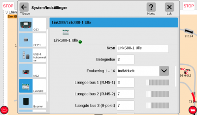

Har læst med i denne tråd, og tænker i den forbindelse på om "LØSNING 2"
også kan bruges til andre enheder, F.eks
Min LINK (60883) fejler ofte under start, således at tilbagemeldingerne vises som RØDE,
altså ikke aktive. Ny indtastning af BUS længder, der står på 0 (nul) - kan hjælpe, men ofte må der en genstart af CS3 til. EVT. fra USB stik. ?
Er "LØSNING 2" en mulighed i dette tilfælde, eller er der en anden løsning. ?
MVH Ulle

Hej igen
1 Antallet af S88 moduler = 0 ved start
CS3 fjerner antallet af moduler i de 3 busses, ved ny start (dog ikke altid)
Jeg ændrer ikke antallet, det gør CS3 -
2 Al strøm tændes på samme kontakt.
Strømforsyningen til LINK er skiftet og det er den rigtige (66360)
3 Jeg vil gennemgå de gamle flad kabler, hurtigst muligt (weekenden)
4 Jeg har kun en LINK på anlægget
Jeg prøver at beskrive hvad der sker:
Når der tændes for anlægget, sker det på en kontakt -
Opstarts billeder vises på CS3
Sidst i opstarten vises spor billede, og øverst i billedet kører en tynd rød streg,
der indlæser tilbagemeldingerne, de bliver aktive efterhånden som rød streg når højre side.
MEN, jævnligt standser den røde streg i venstre side, og indlæser ikke nogen tilbagemeldinger.
De er røde og ikke aktive. Det er her jeg ser at antallet af moduler = 0
Hvis antallet af moduler er rigtig (6 - 3 - 6) må der genstartes -
Stop CS3 og start igen, det plejer at hjælpe, ellers må back-up bruges.
Mvh Ulle

Så er jeg på banen igen, for at give svar på de spørgsmål der er stillet 27 dec.
Er din CS3 helt opdateret? Den bør ikke selv ændre på antallet af S88 LINK moduler. Jeg kan ikke helt se, hvordan det kan ske, eftersom det bare er en indstilling.
Ja, den er fuldt opdateret -
Hvordan bliver din CS3 lukket ned? Vælger du "Lukke ned" under system menuen? Jeg har oplevet folk der "bare slukker" for strømmen, bemærk her, at så kan du ikke være sikker på at alt bliver gemt.
Altid "lukke ned" under system menuen. Ofte må det gøres flere gange før CS3 lukker, som regel hvis jeg ikke har "gemt" først.
Simpel test: Sæt antal moduler til det ønskede. Sluk CS3'eren (ved at vælge Lukke ned). Tænd igen, kig om antallet stadig er det samme. Det bør det være. Hver gang. Hvis det ikke er, så prøv om du kan spotte et mønster. Er der noget bestemt du gør, når det forvsinder. Det kan være en hjælp til at finde årsagen til problemet.
Det vil jeg gøre de næste dage / uger så må vi se -
Check også om du har flere S88 LINK moduler registreret i din CS3. Der vil være en liste under "Link S88" menupunktet. Slet dem du ikke benytter. Hvis du kun har én, så er det den der skal være i listen. Du kan evt. navngive den med et sigende navn.
Jeg ser kun en LINK
Hvis du vælger at navngive den, så prøv at lægge mærke til om navnet har ændret sig, når du senere opdager at antal moduler er sat til 0. Hvis det er tilfældet, så kan det være en indikator på at din S88 LINK har identificeret sig på ny. Det burde den ikke gøre, men det er værd at holde øje med, da det kan være en forklaring.
Det er hermed gjort
Alle Märklins tilbagemeldingsmoduler 6088 og 60880 kan tåle 12 volt. Der findes billigere kloner på markedet som ikke tåler 12 volt. Hvis du ikke har nogle af dem, så kan du roligt benytte 12 volt. Hvis du har andre S88 moduler end Märklins, så skal du sikre dig med producenten at de tåler 12 volt. Mange gør, enkelte gør ikke.
Har kun Märklin tilbage meldings moduler, og som før nævnt er de "gamle" 60880 ved at blive udskiftet til nye 60881.

S88 (60880) kan et tilbagemeldings modul have en fejl ?
Godt nytår
Ulle
Henover nytåret har jeg skiftet yderligere 2 tilbagemeldings moduler (60880) ud med de nyere (60881)
Udskiftningen foretages fordi jeg oplevede "flimmer" i tilbagemeldingerne, som før beskrevet.
Nu er der kun 3 "gamle" tilbagemeldings moduler (60880) tilbage på anlægget, og problemet med start af CS3 er ikke mere tilstede. CS3 starter fint og indlæser tilbagemeldingerne korrekt.
(kun afprøvet i 2 dage)
Flad kablerne bliver kasseret -
Godt nytår
Ulle

Re: S88 LINK og røde kontakter
Tak for svar
Jeg havde på fornemmelsen at et fladkabel eller en S88 var defekt,
fordi CS3 ikke altid kunne indlæse tilbagemeldingerne.
Derfor begyndte jeg udskiftningen til nye S88, og det har hjulpet.
HERLIGT
Endnu engang tak for et dejligt forum.
Ulle
