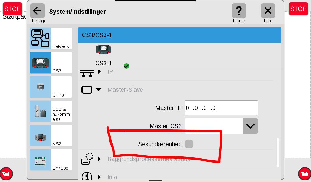

Master/Slave
For at få en CS3+ som slave, så skal den blot være på samme netværk som sin master. Med netværk mener jeg hjemmenetværk. Begge CS3'ere skal være tilsluttet din router.
På den CS3+ der skal være slave, går du blot ind i systemindstillingerne under "Master/Slave" og vælger "Sekundærenhed".
Bemærk i øvrigt at der kun må være én CS3 (ikke plus) (60226) i netværket, alle slaver skal altid være en CS3+ (60216).

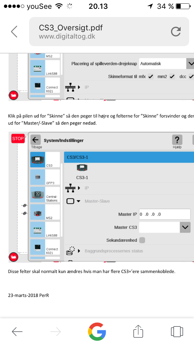

Prøv at læse vedheftet fil der står at man godt kan sætte 2 CS 3+ sammen, men man skal ændre master IP Hilsen Niels

OHJ24 skrev: ↑24 jul 2018, 19:36 vil det sige ,at vi ikke kan sætte 2 CS 3 + sammen
Nej, men det var nu heller ikke det jeg skrev. Jeg skrev at alle slaver skal være en CS3+. Det er ikke det samme som at en CS3+ ikke må være master.
Du kan sagtens sætte flere CS3+ sammen (master/slave).
Du kan sætte lige så mange sammen som du vil. Jeg skrev som jeg gjorde for at sikre, at du ikke forsøgte at forbinde to CS3'ere med hinanden. Det vil ikke fungere.

Sammenkobling af 2 CS3+:
1. Sæt dem i samme netværk.
2. Sæt den ene til sekundær enhed (den vil herefter genstarte)
Færdig! Vær glad og kør tog. :-)
