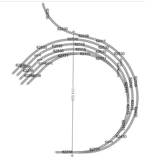

Det ser rigtig fint ud Ivan.
Kan du udbygge din tegning lidt, det første spor ind, kan det komme til at ligge vandret?
Yderspor er gennemkørselsspor og svinger fra til højre 90gr.
De 4 andre spor skal 45 grader mere rundt mod venstre.
Håber du lave et setup på det.

Hvor meget plads har du til din skyggebanegård?
Jeg vill undgå at lave den som en kurve i slutningen af sporene (ved udkørslen). Hvis du skal skifte et lokomotiv, er det mere besværligt at sætte på skinnerne og koble til vognstammen i en kurve, en hvis det går ligeud.

Efter kurver kommer der lige strækninger på ca 1,5 meter (holdeplads) vil gerne have 5 holde spor og som Ivan har tegnet bliver højre spor gennemkørselsspor.
Mvh Knud

Sådan her har jeg tænkt mig. og ud igen med samme typer skifter så alle spor bliver lige lange.
Mvh Knud

Hej Ivan.
Det er lige sådan jeg havde tænkt mig.
Lidt dyr i sporskifte, men det bliver fandme en fin skygge banegård.
Tak for hjælpen
Mvh Knud

Hej Ivan.
Så kom kurve skifter frem 62771 sammen med 62315 15gr kurver.
Kanon når det er samlet, det er gennem tænkt.
Men når jeg måler afgang fra kurve når jeg har sat 2 stk. 62315, 1 på indvendig kurve og en på udvendig kurve har jeg 46mm midt-midt skinne.
Jeg havde opfattet målet var 64mm?
Måske jeg har misforstået noget?
Mvh Knud

Ja ja Knud Klog med tog, læs og forstå.
2 x 62315 efter hinanden + 1 x 62330, så kommer vi ud på 64,3mm skinne afstand, nu fatter jeg det.
Mvh Knud
