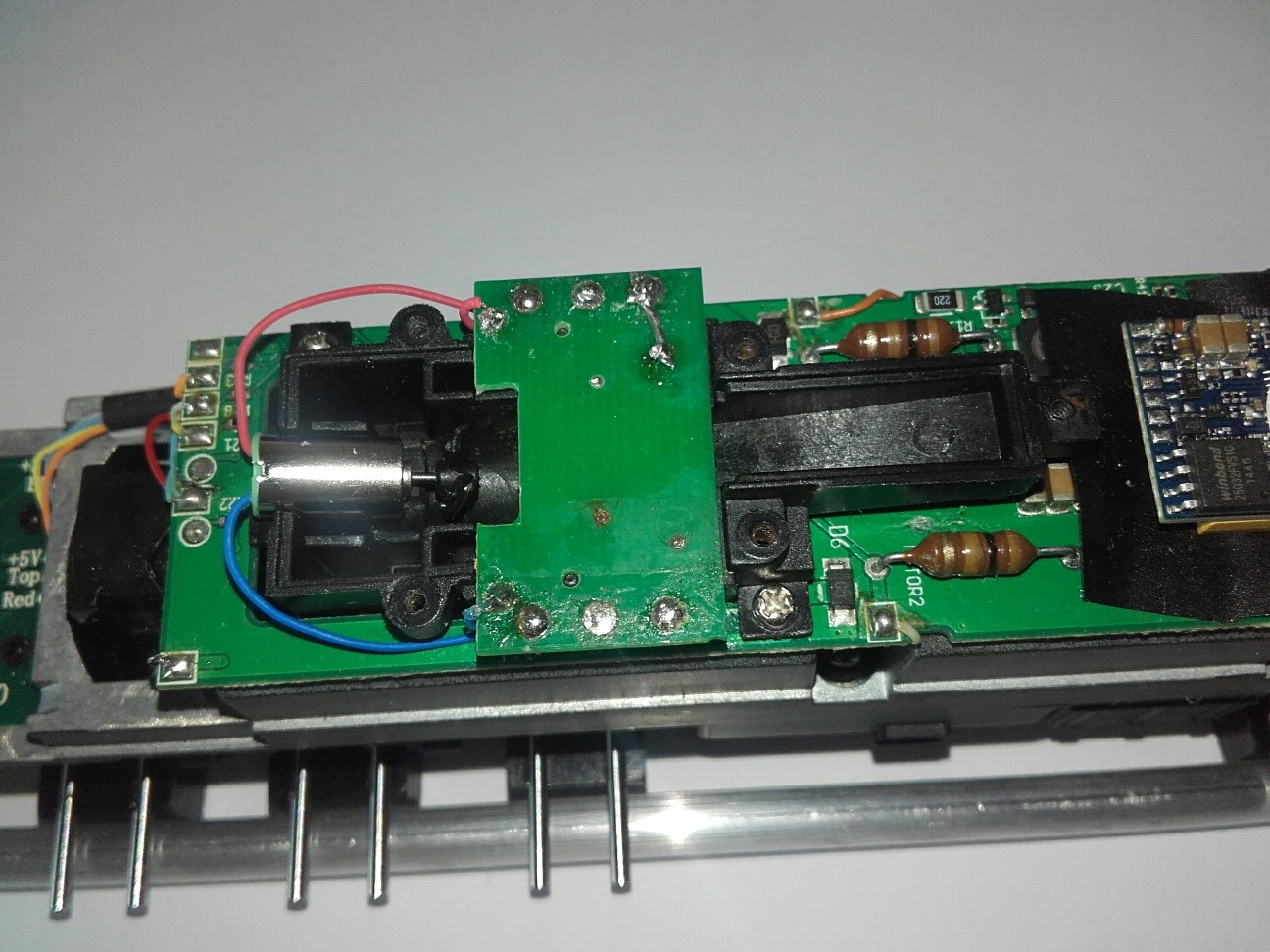

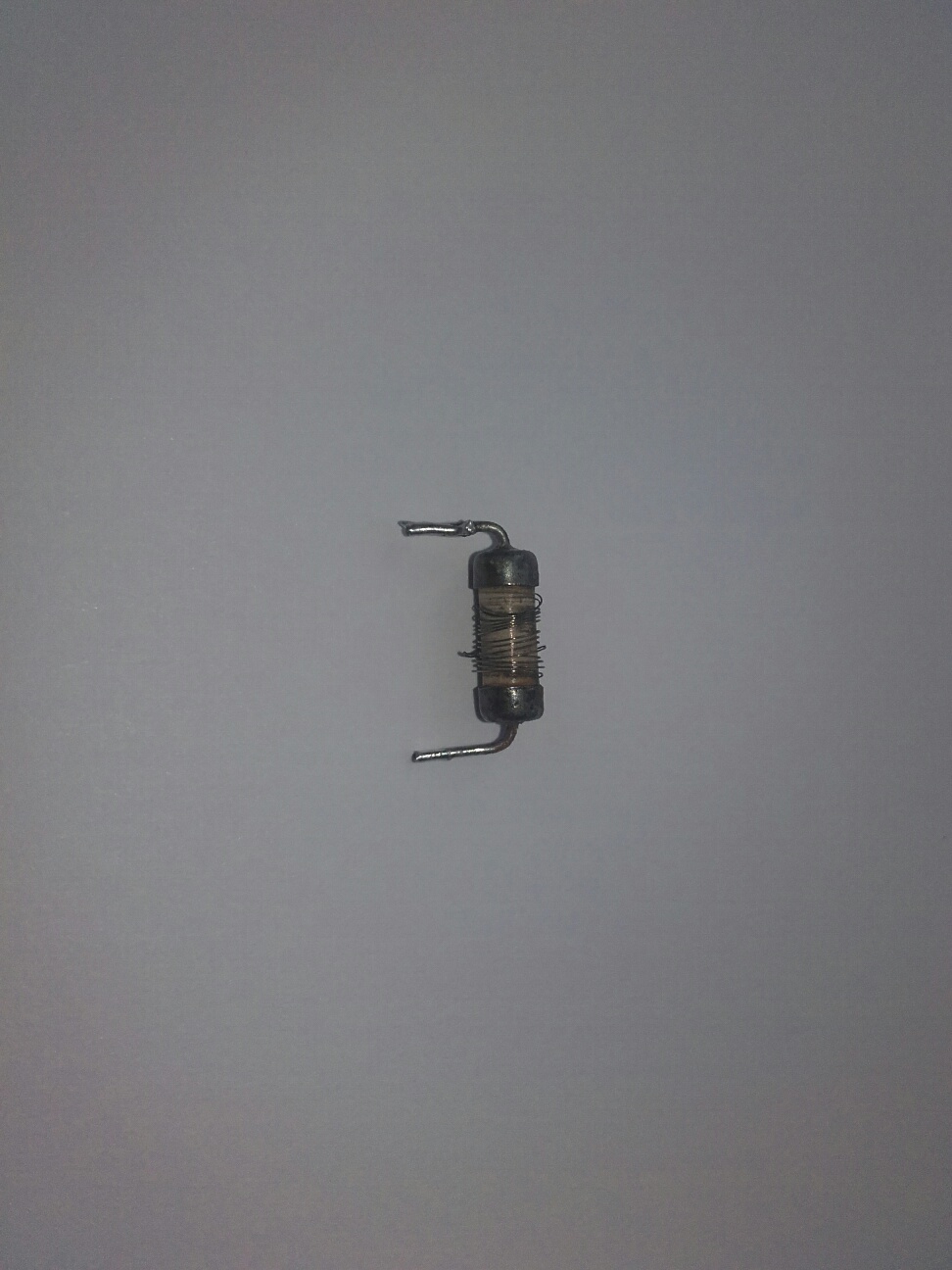

Jeg har et MY 1158 ContecRail fra B-model. Der er monteret en ESU røggenerator, som jeg er kommet til at ødelægge ved at bruge vandbaseret røgvæske. Derfor har jeg skilt den ad og vil nu skifte det defekte varmelegeme, som er en trådviklet modstand. Jeg har sjusset mig frem til, at det nok skal være en modstand på ca. 50 ohm og 1 watt. Hvor finder jeg sådan en modstand og er der nogen, der mener jeg har regnet forkert. Gode råd efterlyses.

Er du sikker på det er modstanden der er defekt. Det plejer at være den temperatur føler som driller.
Hvis du kan måle 50 ohm, er den vel ok.
Har du et foto af indmaden? , de har lavet flere forskellige.

Hej Ole
Modstandstråden går i små stykker, når jeg prøver at måle på den. Termostaten er ok. Hvis dekoderen kan afgive 250 mA pr. udgang og jeg har max 13 v til rådighed ser regnestykket ud som flg. : 13v divideret med 50 ohm giver 260 mA og jeg kan så regulere spændingen ned, til den passer. Giver det mening eller er jeg på et blindspor?

I min BR 215, som jeg har haft splitte af, er varme modstanden ikke helt den samme, men samme princip.
Fejlen var her at rotor motoren hyler. Årsagen var røgvæske som trænger ind i motoren langs motor aksel.
Udgang til denne motor kommer via et hovedprint som også regulerer føler og varme modstand, så jeg tror ikke du kan gå udfra hvad dekoderen kan give på en udgang.
Hvis ikke ESU kan leverer den modstand som reservedel, så har elektronik lavpris, nogle trådviklet modstande bla. På 47 ohm som jeg ville forsøge med.

Hvordan kan der være 23 volt til rådighed, når anlægget kun kører med 17 volt? Jeg tror jeg køber en ny røggenerator ved ESU og ser hvordan den er opbygget. Den koster desværre 49 Euro. Hobby koster :-) Måske skulle jeg selv lave en ny modstand med modstandstråd og varmefast lak.!
