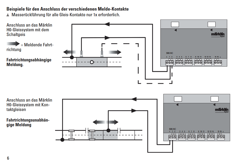

Hej Henrik
Du får lige et uddrag af manualen til din S88. Her kan du se, hvordan forbindelsen skal laves for henholdsvis skinne med vippekontakt og hvordan det skal laves med kontaktskinne.
Bemærk at stelforbindelsen "T" skal forbindes til den brune ledning. Hvis du ikke gør det, så vil det ikke virke. Årsagen er, at kontaktskinnen slutter et elektrisk kredsløb når den aktiveres. Det er sådan at CS3'eren ved, at der er et tog.
Hvis du har gjort det, så skal du oprette kontakten på din CS3. Åbn artikellisten og vælg "+", vælg S88 kontakt.
CS3 vil antage at den første kontakt du opretter er port nr. 1 i modul nr. 1. Hvis det er andet, skal du ændre konfigurationen i artikellisten. Modulerne kommer i rækkefølge, så første modul er nr. 1, andet nr. 2 osv. Der er ikke noget med adresser der skal indstilles. Du skal bare tælle. Portene er nummereret.
Herefter skal du teste at det fungerer. Kontrollér at kontakten lyser på CS3, når du aktiverer den.
Herefter kan du oprette din hændelse, som beskrevet ovenfor.
