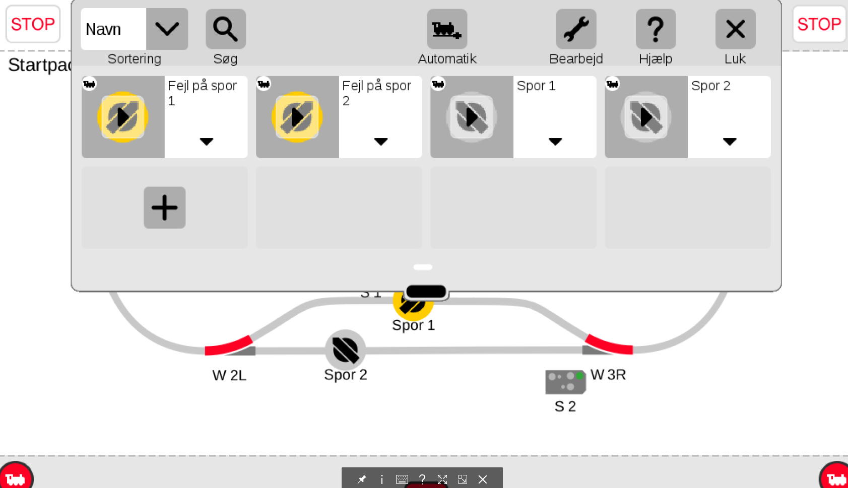

Med CS3 kan du nemt bygge mange sjove visuelle effekter ind i din sporplan. Her er et tip til visuel tilbagemelding hvis en togvej ikke kan sikres.

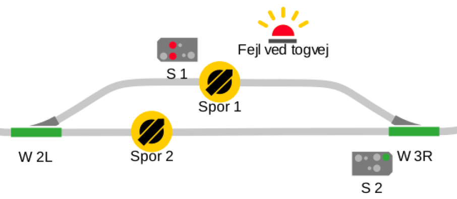

Til formålet har jeg bygget en lille station med et sidespor. Jeg har oprettet to hændelser, som agerer togveje for henholdsvis spor 1 og spor 2.
På skærmen kan du også se en advarselslampe "Fejl ved togvej". Lampen vil lyse, hvis jeg forsøger at stille en togvej mens en anden togvej er aktiv.

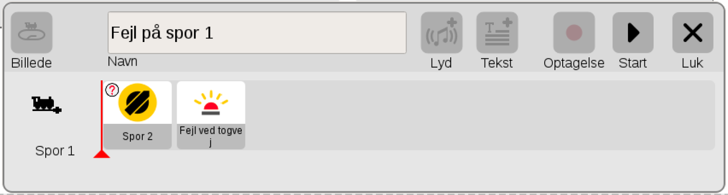

Jeg bygger dette med to simple hændelser, som hver især kontrollerer om den anden togvej er sat.
Her er det hændelsesforløbet for spor 1. Først spørger jeg om togvejen til spor 2 er sat, hvis den er, så går hændelsen videre og tænder lampen. Hvis ikke, stopper hændelsen. Der er lavet en tilsvarende hændelse for spor 2.
Hændelsesforløbet ser sådan ud:

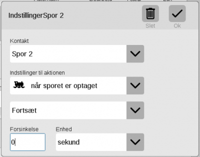

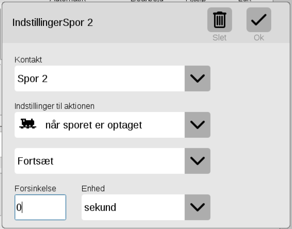

Indstillingerne for betingelsen der undersøger om togvejen i spor 2 er sat:

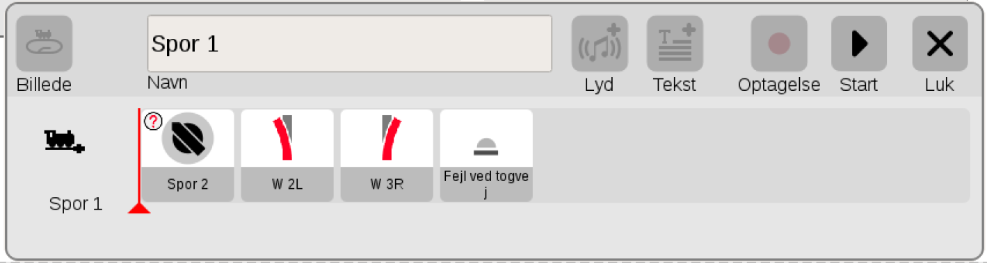

For at lette arbejdet med at udrede fejlen har jeg tilføjet et punkt til togvejen for spor 1, der slukker lampen, hvis den er tændt. På den måde kan du udrede problemet og når togvejen kan sættes korrekt, slukkes lampen automatisk.
Hændelsen for togvejen til spor 1 ser ud som følger.

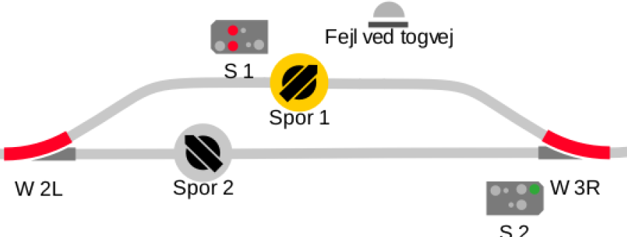

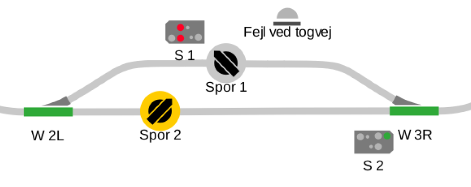

Først kontrollerer jeg om togvejen til spor 2 er sat. Hvis den er, så standser hændelsen. Det er her hvor den tidligere hændelse med alarmen vil fortsætte og tænde advarselslampen.
Hvis spor 2 ikke er besat udfører vi hændelsen og slukker advarselslampen til sidst.
Alt i alt kræver det fire simple hændelser at bygge en lækker pult med lamper der lyser :-) og kun gør det hvis det giver mening. Du kan evt. krydre pulten med en grøn lampe der lyser når alt er i orden. Mulighederne er mange.
Tip! Husk at alt dette kan udføres på en hjemmelavet pult med ringetryk og lysdioder. Det eneste det kræver er at du har en S88 LINK der kan oversætte fra knapperne på pulten til CS3'eren, samt en dekoder der kan tænde og slukke advarselslampen (det kan m83 eller m84). M83 kan endda få advarselslampen til at blinke, og så er der jo ikke et øje tørt. På den måde kan du kode alt din logik i CS3 og lade pulten syne af at være dejlig analog. :-)
Hvis du ikke vil stå ved at der ligger en CS3 inde i pulten, kan du jo bare sige at du har bygget det hele af relæer. CS3'erens indbyggede højttaler kan udsende lyden af relæer der skifter. På den måde opnår du ekstra realisme i din illusion. ;-)
