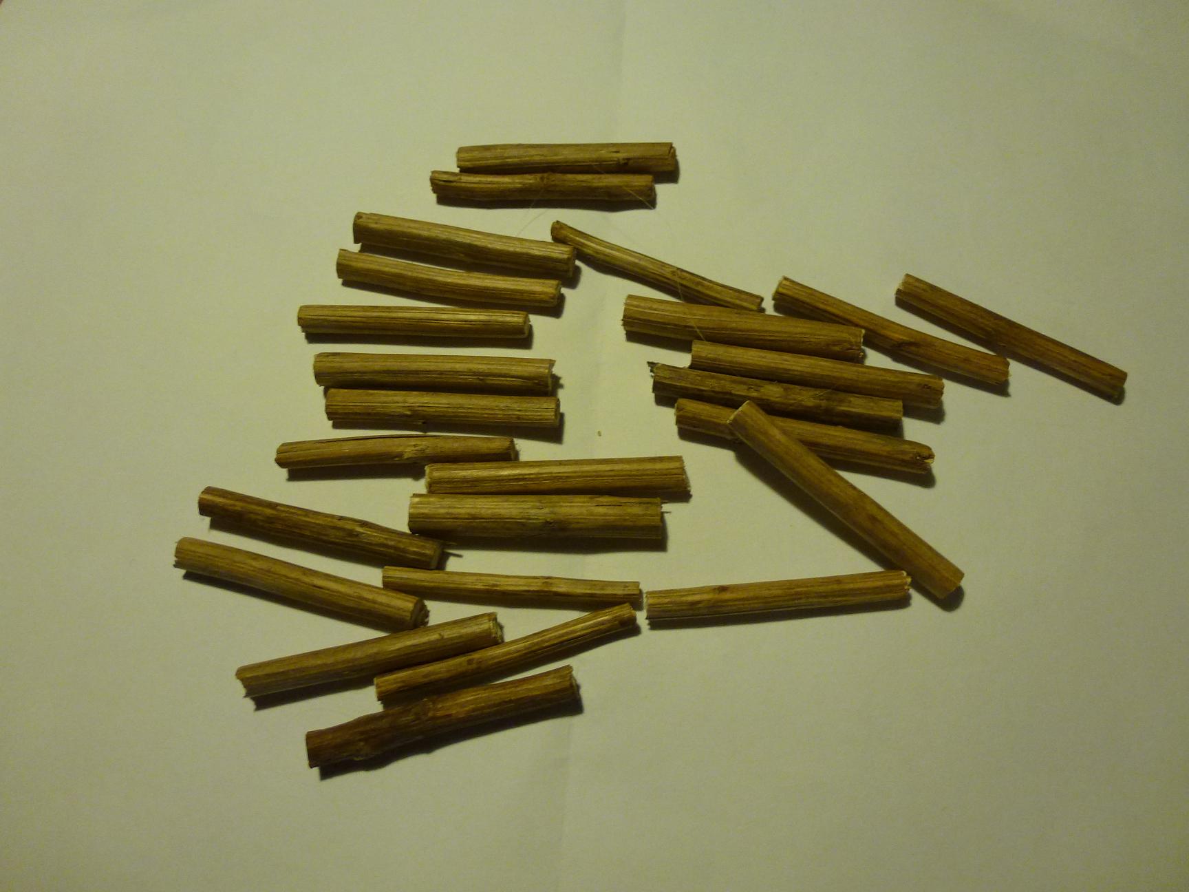

som jeg har skrevet om i andre indlæg , så har jeg brugt Høstasters til træstammer
for det meste hedder den høstasters, dens rigtige navn er (uden at der skal for meget planteskole i den)
asters novae angliae
http://www.missouriplants.com/Bluealt/A ... _page.html
selve planten er omkring 1.5 meter høj og stænglen fra planten er, når den får lov til at stå vinteren over og tørre ud
perfekt til træstammer i model, da den vejer ikke ret meget
træstammer i model

det er en super ide. Jeg planlægger på min næste strækning moduler, at implementere en godskunde der skal afsende hele stammer. Måske laver jeg det om til modtagelse (f.eks. Junkers el. lign.), men det vil tiden vise.
Efterbehandler du de tørrede grene?
hilsen Jan

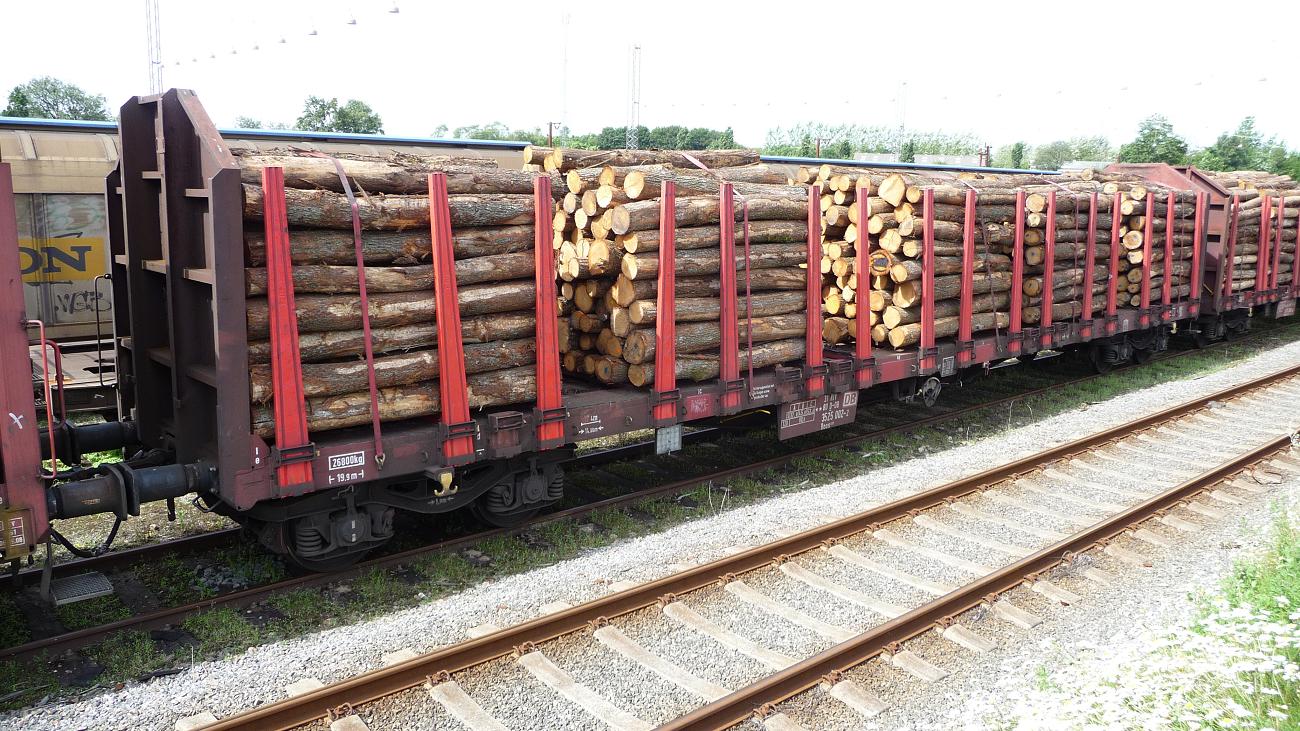

Nu kan det godt ske at det bare er mig - men: på din Snps, er stammerne ikke noget korte og ligger lidt løse i det?
Som jeg læser det her:
http://www.waldwissen.net/waldwirtschaf ... 8/index_DE
er Snps velegnet til lange stammer og kigger jeg her:
http://www.railfaneurope.net/pix/de/car ... s/pix.html
ser det ud til at der er gode lange stammer på vej - men det har du også selv dokumenteret med dine billeder fra Kolding
http://www.baneforum.dk/viewtopic.php?f=7&t=446

jeg har ikke efterbehandlet dem med noget, de er kun tørret og så har de holdt mindst 5 år og ser ikke ud til at have taget skade endnu
stammer på min Snps er kun lagt op for fotografering, hvis det skulle være helt rigtig, skulle der sort elastik eller stykke sort tape skåret en 1,5mm bredde, for at illusterere de kræftige kæder, der er på en Snps, hen over lasten er kæden belagt med kraftig sort gummibånd
stammer kan transporteres i alle længder, lige fra hele stammer op til 18-19meter, som kan læsses på en Snps
men også i kortere længder, se bare de 4 eksempler her
de meste forekomne længder til Junckers, er enten 2,7 meter eller 5,4meter
de bliver også transporteret på Roos og Roos-t
samt Eoas, Eanos og Ealos-t
vi har også i Danmark haft en speciel bygget vogn Lps, som bygget op fra af gamle Gbs-undervogne fra Sverige
denne 2akslede vogn kørte herhjemme fra omkring 1990 til 2005 ca 15 år
