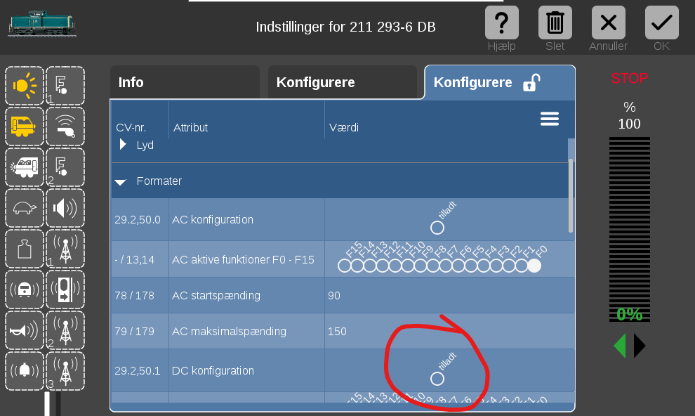

Karsten pedersen skrev: 14 mar 2024, 22:44
Når jeg bruger min CS3+ kan jeg ikke få adgang til at rette i CV på toget. Kan man bruge en ESU lokprogrammer til at læse PIKO decoder.
Som Klaus skriver, din dekoder har registreret sig selv om mfx. Det betyder at tilgangen til at rette konfigurationer er anderledes. Når du er inde i redigering af dekoderen, så tryk på den blå fane, og under tabellen "Formater" og "DC konfiguration" skal du fjerne prikken i "Tilladt".
Hvis du ikke har omtalte tabel kan du, som Klaus skriver, slå mfx fra midlertidigt, redigere lokomotivet som DCC med CV 12 og slå mfx til igen bagefter. Men det er ikke altid nødvendigt, hvis dekoderen ellers har en ordentlig og korrekt implementering af mfx.

Nu har jeg skiftet decoderen ud med en ESU og så virker det.
I skal alle have tak for hjælpen
