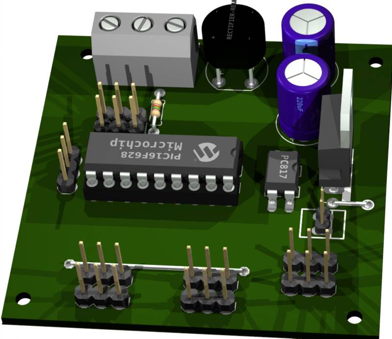

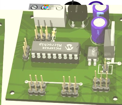

Her er så lige en lille decoder jeg har leget lidt med her på det sidste.
Den har følgende egenskaber : Analog eller Dcc digital styring af af funktioner.
Udgang for 2 stk servo til styring/bevægelse at bomme ved overkørsel.
2 sæt udgange for advarsels blink, med variabel hastighed og lysstyrke
2 sæt udgange for Uorden signal, med fast og blinkende udgang.
1 udgang for styring af lydsekvens ( Ikke på decoderen )
Mulighed for indstilling af tid med Lys og evt. lyd inden begyndelse af bevægelse af bomme ned, bruges der lyd enhed stoppes lyden automatisk når overkørslen er sikret, samtidig skifter Uorden signalet status.
Mulighed for indstilling af hastighed og vandring af decoder.
Adresse selvlærings funktion.
Hele decoderen med alle funktioner optager 4 sporskifte add.

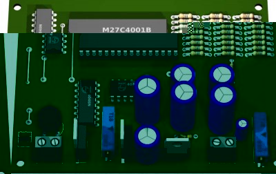

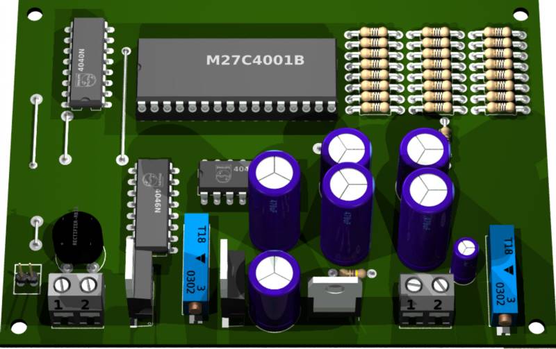

Nå ja, så var der jo lige det der med lyden, se til dette formål er der så lige lavet en lille Eprom afspiller med egen udgangs forstærker effektiv 7W :D , det burde række.
Lydfil til denne, " Ægte Dansk overkørsel " venligst leveret af " Hr. Moppe's" lydstudie :lol: :lol:.
En lille film at systemet følger senere.

Servo til bomme, gule lysdioder til venstre er uordenssignal, den røde og grønne lysdiode i midten er overkørselssignaler (normalt røde begge to) og de gule til højre er til de røde lys der ofte sidder ovenpå selve bommene.
Alt er konfigurerbart med CV værdier i dekoderen, tid/hastighed for bomme, tid for lyd inden bomme går ned, start og stopposition af servo til bomme osv osv.
Kan styres ved hjælp af trykknap indgang som på video, eller via DCC signaler.
Lyden er en wav fil som er lagt i en EPROM, hastighed og volumen på klokkelyden er justerbar via potentiometre, der er en 7 watts effektforstærker på lydmodulet, så lyden kan blive høj nok på enhver modelbane.
Dette er første egentlige prototype, de første ændringer er allerede planlagt.

Super sejt projekt. Det burde få alle modelbanefans til at sitre - Men hvorfor ikke anvende flash eller SD-kort? EPROM produceres jo ikke mere...
Indlæg: 4872
Re: Decoder til baneoverskæring/Bomanlæg
Hvorfor EPROM?
Tjoh, i "den Mikkelsenske garage" er der stangvis af EPROM'er på lager. Ved brug af EPROM er der 8 databits parat ved "kanten", blot med en adressetæller og D/A klares med et R/2R kredsløb.
Med CF eller anden flashkort er det svært at komme udenom en lille processor, med EPROM er det bare en oscillator og en tæller.
