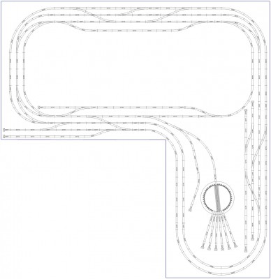

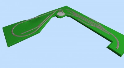

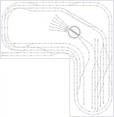

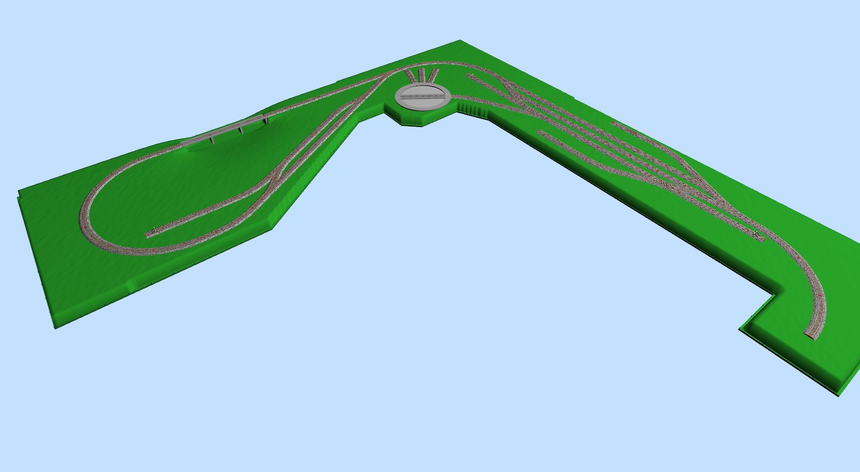

Hej Alle,
Jeg er nybegynder og har brug for lidt hjælp til en sporplan. Den må gerne indeholde 2 stationer, drejeskive, rangerområde hvis muligt. Jeg har selv prøvet at lave nogle sporplaner i SCARM, men synes ikke rigtig at de ser spændende ud. Jeg bruger Märklin C-skinner, CS2 Digital, Epoke III-IV.
Jeg har vedhæftet en jpg fil over det område jeg har til rådighed samt 2 SCARM forslag jeg har lavet. Hvad kan der gøres bedre ?
Tim
Tim

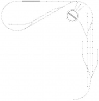

Jeg har lavet et udkast der langt fra er en færdig sporplan .....
Enkelsporet bane, med vendesløjfe i den ene ende og et spor "ud til verden" i den anden (kan ende i en vendesløjfe i første ombæring, men senere føres "under bordet" til en opstillingsbanegård).
Der er 2 spor, så 2 tog kan krydse hinanden, endda samtidig med at der rangeres på det lille godsareal. Der er også et blindspor ind til stationsbygningen, der enten kan være til et pakhus, ellers en skinnebus der standser her og kører tilbage samme vej den kommer fra ("privatbanen").
Remise og drejeskive er placeret, så det dækker for svinget ud til vendesløjfen. selve vendesløjfen har et lille sidespor, som kan være til en station, men også til at parkere godsvogne på, inde fra den virksomhed, der er placeret ved stiksporet inde i vendesløjfen. Jeg har placeret en bro øverst i vendesløjfen, for at "bryde" den lige strækning lidt. Det kunne jo være at der var en flod der skulle forbi, eller andet...

Hej Klaus,
Det er rigtig godt ud og der er noget at bygge videre på. Er meget mere overskueligt end mine egne forsøg, men nok fordi jeg vil det hele på engang. Vil det være muligt at sende mig sporplanen ?
Tim
Tim

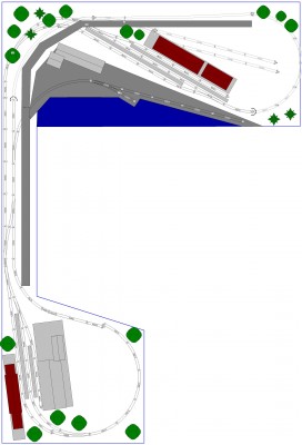

Hej!
Her er noget der måske også kan bruges. Jeg har fundet dem på railmodeller.com.
MVH Morten Strårup
- Indlæg: 5469
Re: Hjælp til sporplan/layout
Orv den er fed! :-) Jeg kan rigtig godt lide, at den bryder med de lige linjer og lægger skinnerne skæve i forhold til pladen.SteamPunkLolcat skrev: (den øverste tegning)
Jeg synes ofte jeg ser anlæg, hvor skinnerne ligger parallelt med pladen de er på. Jeg synes det er synd, da lidt brud i linjerne giver et meget mere naturligt udseende. Med brud i linjerne, så fremstår anlægget netop som det udsnit af virkeligheden det skal forestille.
